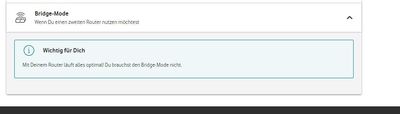

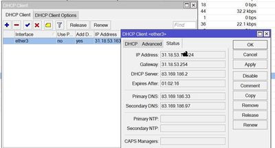

Hallo Leute,
ich habe in meiner Leihbox mal den BM Aktivirt auf Port 2 klappt auch soweit alles. Mein Mikrotik Hexs bekommt eine neue IP vom VDF DHCP und auch die route wird Angelegt . Aber es kommt keine Verbindung ins Internet zustande. Laut Mein VDF Brauche ich kein BM ^^
Wird die 2. IP einfach nicht bei VDF Geroutet? Hatte den versuch vor einem Halben Jahr schon mal versucht da habe ich nicht mal ein IP Bekommen im BM am Hexs
Max CPE sind 2

DualStack habe ich . Nur komisch das ich eine Ip beziehen kann über den Bridge Port . Laut Videos usw geht es nur mit Eigen Boxen aber scheint ja nicht so

Ja das verstehe ich ja nur wieso bekommt er dann eine ip? Wenn das ja für Telefon und Internet belegt ist?
