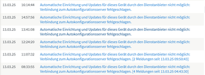

Wie im Betreff geschrieben ---> Automatische Einrichtung und Updates für dieses Gerät durch den Dienstanbieter nicht möglich. Verbindung zum Autokonfigurationsserver nicht möglich
oder auch ---> http Fehler 503 , das der Server nicht erreichbar ist.
