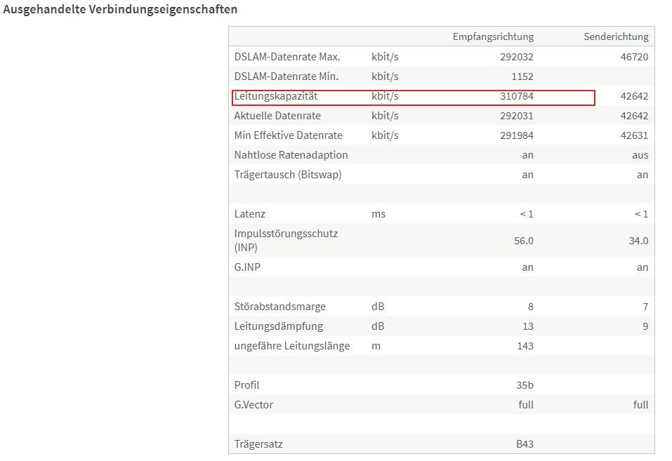

@RobertP  schrieb:
das ist bei DSL aktuell die maximale Bandbreite
Na, da geht schon noch ein bisschen mehr. 😀
Derzeit bei mir:
Gruß Kurt
