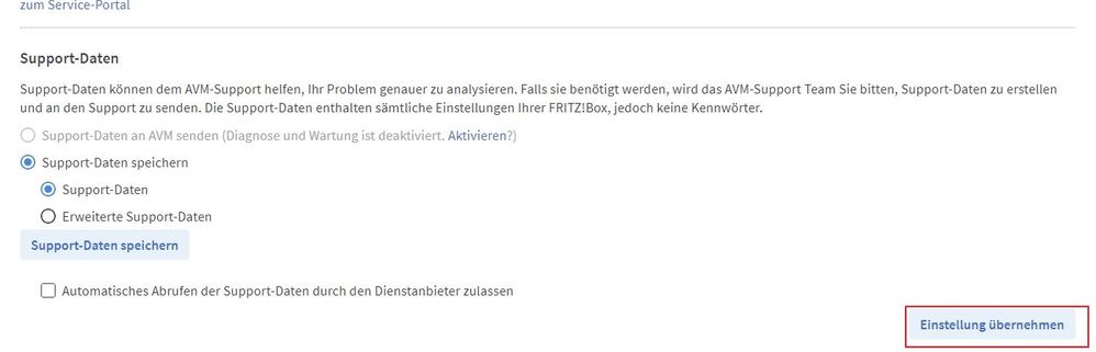

Es gibt nur eine Möglichkeit, Box einstecken, dann sollte die Aktivierungsseite aufgerufen werden.
Ich würde aber zuerst mit dem AVM Service sprechen, schicke denen gleich ein Log mit, das kannst du bei der Box unter Hilfe und Info, ganz nach unten scrollen, Fritz!Box Support - Support Daten, erstellen. Denn das fordern sie immer an. Dann sparst du dir Zeit.
