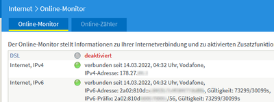

Das ist die andere, auch hier ändern sich die Werte nie.....

okay, der Online Monitor sieht kommisch aus 🤔 Dort sollten IP-Adressen sichtbar sein:

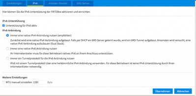

 Kannst du mal folgende Einstellung in der Fritz!Box setzen und prüfen, ob du wenigstens ein IPv6 Präfix im Online Monitor bekommst?
Anschließend wäre noch interessant, ob die Fritz!Box Logeinträge bezüglich dem IP-Adressenbezug mitprotokolliert und wie diese lauten 🙂

Hi,
@läppchen001  schrieb:
Wie komme ich auf die Seite?
du findest diese unter folgendem Menüpunkt in der Fritz!Box:
Internet -> Zugangsdaten -> Reiter "IPv6"

Hallo, in dem Menü habe ich geschaut, da gibt es den Reiter IPv6 bei der Box 6591 cable mit OS 7,56 nicht?!
