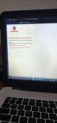

Hab eine Frage, ich nutze wie jeder eine Fritzbox als Mietgerät, einfach MIC oder per PPPOE Benutzer und Passwort eingeben und einrichten Fertig. Da ich auf das Ubiquiti System umsteigen will hab ich schon einige Unifi Netzwerke bei mir im Serverschrank stehen und eingebaut. Mein problem ist dass wenn ich meine Zugangsdaten PPPOE eingebe, hat er zwar eine DSL verbindung und auch zu mein Anbieter Vodafon aber sobald ich google öffne kommt ein Fenster wo steht "DSL-Leitungsdaten Falsch (Fehler 691)". Die Zugangsdaten sind alle richtig eingetragen, auch eine verbindung hat er alle. Spaßigshalber hab ich auch mal meine eigene Private Fritzbox porbiert die ich als Repeater eingerichtet hatte, aber auch da wenn ich mein MIC oder PPPOE Zugangsdaten eingebe und er sich einrichtet ist zwar auch bei meiner Fritzbox alle verbindungen da und ist mit dem Internet verbunden, aber auch da ist das problem das die Meldung kommt "DSL-Leitungsdaten Falsch (Fehler 691)". Jetzt weiß ich nicht ob das nur mit dem Mietgerät geht also das die Zugangsdaten nur fürs Mietgerät funktioniert, und ob man da zum Vodafone Shop fahren muss oder die Hotline Anrufen kann das die es für Private Geräte wie in mein fall Freischalten könn.

Bin wohl drauf gekomm, also einstellen tu ich es über das cloudkey+ vlan id ist auch alles eingestellt sowie ipv4 + ipv6 und die zugangsdaten per pppoe mit dem lang benutzernamen und pw ist auch alles eingetragen, hat auch wie gesagt Verbindung zum internet aber es kommt halt dieses fenster.

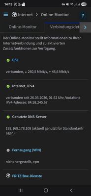

richte mal deine eigene Fritzbox mit einem neuen MIC ein und poste dann einen Screenshot vom Online-Monitor
Nachtrag:
oder ein Screenshot vom Online-Monitor der gemieteten Fritzbox
 ja beim mietgerät geht der mic code sowie die pppoe zugangsdaten aber gebe ich sie bei meinem privaten fritzbox und unifi ein sagen zwar die geräte das sie mit dem Internet verbunden sein aber öffne ich den browser kommt halt die Meldung leitungsdaten falsch obwohl alles 1 zu 1 korrigiert eingestellt und eingetragen ist.
