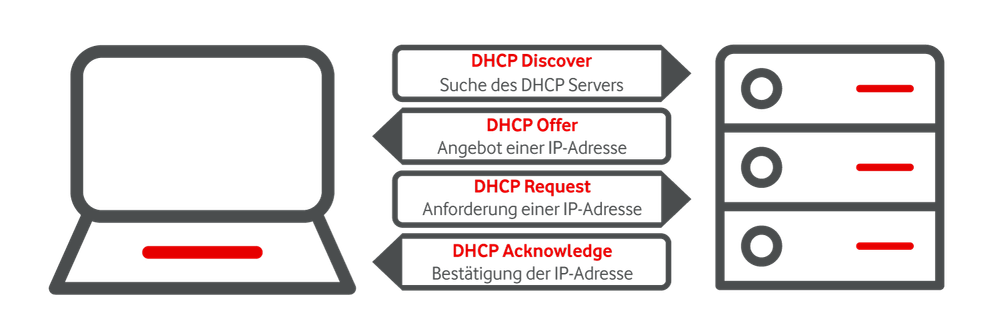

Wie funktioniert DHCP jetzt genau?
DHCP funktioniert als „Wechselkommunikation“ zwischen dem DHCP-Client und Server. Normalerweise ist der DHCP-Server ein Router.
DHCP-Discover: Um Konflikte bei der Adressvergabe zu vermeiden, schickt der DHCP-Client ein UDP-Paket mit der Ziel-Adresse 255.255.255.255 und der Ursprungsadresse 0.0.0.0 als Adressanforderung.
DHCP-Offer: Der DHCP-Server antwortet auf die Anfrage mit einer noch freien IP-Adresse, um die IP-Konfiguration durchzuführen. Wenn ein DHCP-Server dadurch angesprochen wird, schickt er ein UDP-Paket mit der MAC-Adresse des Clients, einer IP-Adresse, Subnetzmaske, Lease-Time und einer Server-ID zurück.
DHCP-Request: Wenn der DHCP-Client eine IP-Adresse gefunden hat, schickt er eine positive Meldung an den jeweiligen Server.
DHCP-Acknowledgement: Der Server muss im letzten Schritt die Adressvergabe bestätigen. Sobald die Bestätigung da ist, werden die Daten lokal abgespeichert.
In der Acknowledgement-Message wird ein Time Slot angegeben. Das ist die Zeit, wie lange die IP-Konfiguration genutzt werden kann. Bei der Halbzeit sendet der Client eine erneute Anfrage mit den identischen Daten und einer neuen Lease-Time und verlängert damit die Nutzung.
Sollte der Server nicht antworten, kann der Client die Restzeit nutzen. Nach Ablauf der Zeit wird eine erneute Anfrage gesendet. Oder es geht wieder zu Schritt 1 (Discover) zurück.
