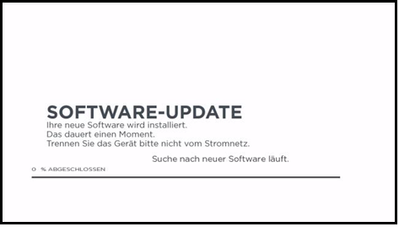

Software-Update durchführen
  1. Verbindet die GigaTV 4K Box per LAN-Kabel mit Eurem Router.
  2. Schaltet die GigaTV 4K Box mit dem On/Off-Knopf auf der Rückseite aus.
  3. Nun haltet Ihr die Pair-Taste gedrückt und schaltet dabei die Box über den On/Off-Knopf wieder an
  4. Wartet bis die Kontroll-LED aufleuchtet. Das kann 10-15 Sekunden dauern.
  5. Sobald Kontroll-LED leuchtet, lasst Ihr die Pair-Taste los und drückt sie direkt noch einmal.
  6. Nun startet die GigaTV Box das Softwareupdate.
  7. Wenn das Software-Update abgeschlossen ist, trennt die Box einmal kurz vom Strom und startet Sie danach neu.

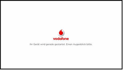

*Anzeige auf dem Bildschirm

*Nachfolgende Anzeige auf dem Bildschirm
