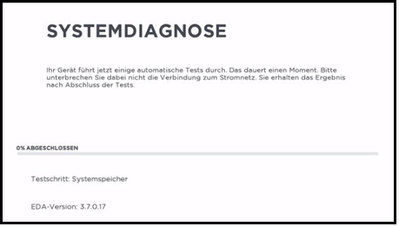

Die Giga Box hat ein interne Systemdiagnose. Die bitte nach folgender Anleitung mal laufen lassen.
Systemdiagnose starten
  1. Schaltet die GigaTV Box mit dem On/Off-Knopf auf der Rückseite aus.
  2. Nun haltet Ihr die Standby-Taste gedrückt und schaltet dabei die Box über den On/Off-Knopf wieder an
  3. Wartet bis die Kontroll-LED aufleuchtet. Das kann 10-15 Sekunden dauern
  4. Sobald Kontroll-LED leuchtet, lasst Ihr die Standby-Taste los.
  5. Nun startet die GigaTV Box mit dem Diagnoseprogramm

*Anzeige auf dem Bildschirm
Quelle: https://forum.vodafone.de/t5/TV-Ger%C3%A4te/Giga-TV-4K-Box-Selbsthilfe-Software-Update-Systemdiagnos...
Habe ich gemacht, alles ist in Ordnung, nur der Signaleingang nicht. Das Antennenkabel ist aber in Ordnung, da ich, wenn ich es in den TV stecke, Empfang habe.
