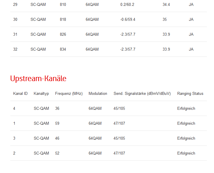

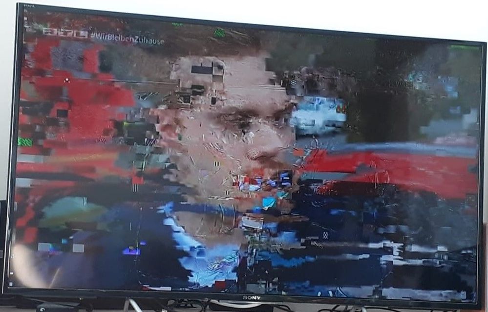

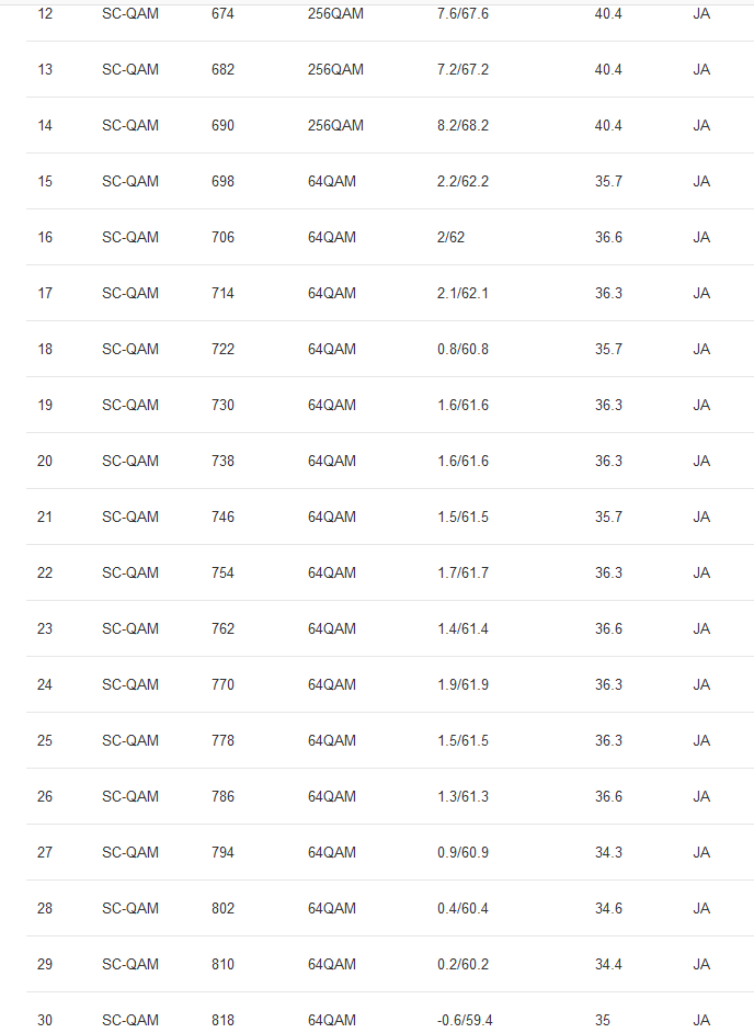

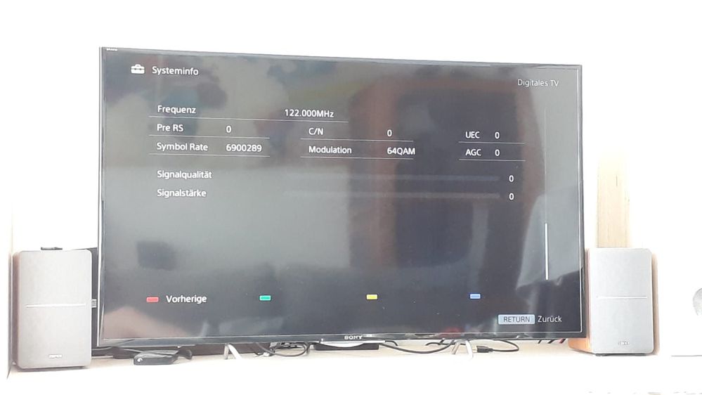

  • Welcher Fehler tritt auf? Sobald der Upload benutzt wird kommt es zu deutlichen Bildstörungen bei gleichzeitiger Tonstörung im Kabel TV. Bei normalen Surfen (Seitenaufruf) manchmal kurze leichte Artefakte und Tonaussetzer, bei Upload von Dateien und Upload Speedtests (Vodafon test und andere) kommt es zu extremen Bildaussetzern und Artefakten. Das besondere ist, sobald ich den Upload z.B per Speedtest belaste, kommt es sowohl bei mir als auch in der Wohnung unter mir zu denselben Bildstörungen/ Tonstörungen.
Betroffene TV Programme: RTL, Sat1
Betroffene Radioprogramme: Antenne Bayern, Radio Galaxy, Radio Gong, Rock Antenne

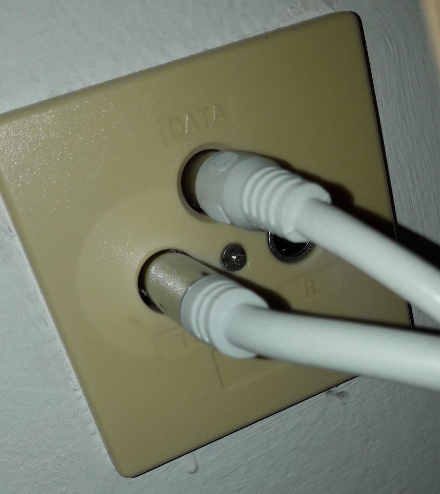

@votafoniz: Ich kann auch nur raten, TV und Kabelrouter an einer Dose?
Welche ist das?
Welche ist das?
Ja beide an einer Dose siehe Bild.
@votafoniz: Danke, aber ich wollt auch die Bezeichnung der Dose wissen.
Geht nur wenn du die Abdeckung entfernst.
Wobei mich der Stecker am Data-Anschluß etwas wundert, nach F-Anschluß sieht das nicht aus, sondern eher nach einm ganz normalen Koax-Kabel für TV Empfang.
Der F-Anschluß ragt eigentlich raus, so das der Stecker da nicht wirklich fast verschwindet.

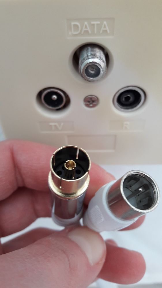

Es ist eine "btv 1265 data". Dose und Stecker siehe Bild.
@votafoniz: Ups, so können Fotos täuschen.
Aber am Kabel würds mit Sicherheit nicht liegen.
btv 1265 Data, jupp, die ist eigentlich OK, die Pegel für den UL sind auch in der Norm.

Das Problem lässt sich zu 100% reproduzieren, wenn man einen Upload speedtest durchführt, da dort die 50 Mbit/s upload gut ausgelastet werden.
Wenn ich einen der genannten Radiokanäle laufen lassen über den TV dann kommt es aber auch so immer wieder mal zu kurzen Tonaussetzern beim normalen surfen im web, wo es ja nur kleine kurze uploadspikes sind.
Der Mieter unter mir nutzt leider kein Internet, sodass ich das nicht prüfen kann.
Aber die Bildfehler, die bei mir auftreten, treten snychron dazu bei ihm auf den gleichen Kanälen auf.

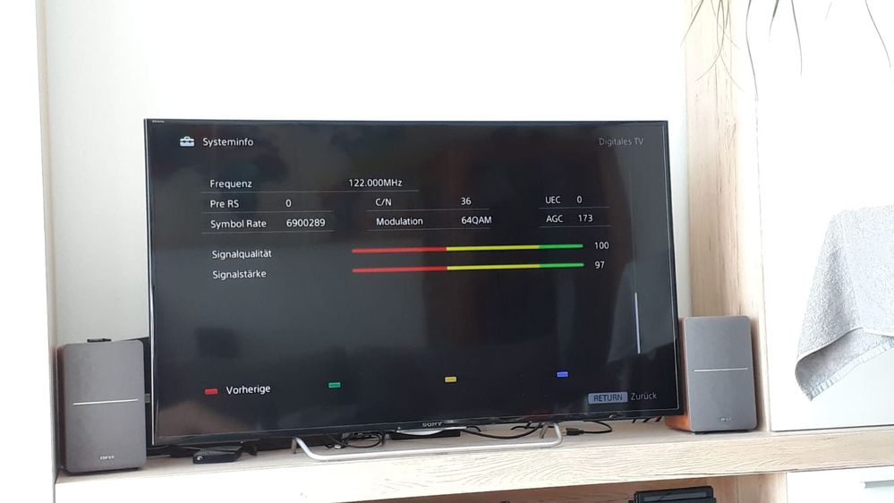

Ja, ist mir schon klar das mit dem Upload und der Freqenz von 122 Mhz die dabei gestört wird.
Eigentlich ist es ne TV Störung die durch Internetnutzung hevorgerufen wird, mit dem Internet selber hast du ja keine Probleme.
Die Antennendosen, deine und die bei dem Mieter unter dir, das wäre mein Ansatzpunkt.
Bei der btv Dose wundert mich das eigentlich, hat der Mieter unter dir noch ne richtige Breitbanddose wo am TV Anschluß auch der Upstream mit ankommt, sollte zwar nicht, kann aber passieren das dann 122 Mhz gestört wird.

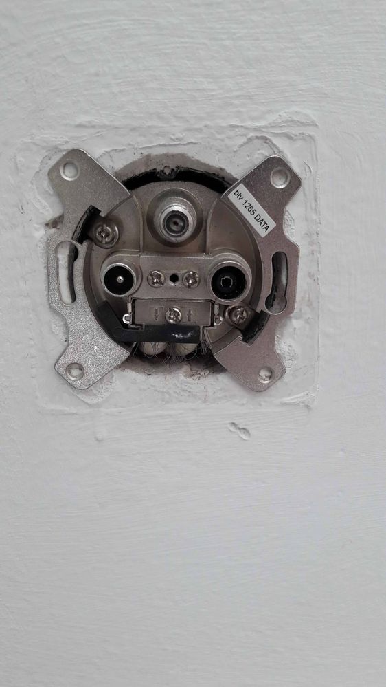

heute war ein Fernsehtechniker da. ...Er habe in 30 Jahren Berufserfahrung soetwas noch nicht gesehen/gehabt....
Erst meinte er, laut dem System wären alle Werte i.O. Dann sagte er, es muss irgendein Gerät bei mir sein, das irgendwie stört, sogar meine Lautsprecher wurden in Betracht gezogen, was schnell widerlegt war.
Er hat dann die Dose getauscht, aber das änderte auch nichts. Nach weiterer Ratlosigkeit hat er direkt an der Dose gemessen und gemeint, dass da tatsächlich eine Störung auf der Leitung ist (in dem Moment war der Router nicht angeschlossen und somit kein Upload meinerseits).
Seiner Aussage nach könnte es ein TV Gerät/Receiver eines anderen Mieter sein oder auch ein beschädigtes Kabel durch Nagel oder Bohren.
Was nun, damit leben?
Bild der neuen Dose:
