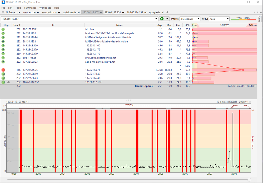

  • Welcher Fehler tritt auf? (Geschwindigkeit zu gering; Packetloss) Schick dazu auch Screenshots von Speedtests (mit Datum und Uhrzeit) und Tracerts/ Pingplotter-Messungen bei Packetloss oder Ping-Problemen
    C.A ab mitte November gab es hin und wieder Packetloss zu Spielservern. Ab Dezember wurde das immer verstärker, ab Ende Dezember kam es dann zum Totalleinbruch (Downstream bei 10 MB's und Upstream bei 2 MB/s) Beim letzten Technikertermin am Mittwoch, den 20.01.2021 wurde das Speedproblem bis jetzt behoben, jedoch ist der Paketverlust immernoch sehr stark vorhanden.

Screenshot 2021-01-22 201050.pngScreenshot 2021-01-22 201101.pngScreenshot 2021-01-22 201111.pngScreenshot 2021-01-22 201120.pngScreenshot 2021-01-22 201135.png

    Ich bin langsam mit meinem Latein am Ende. Die LAN-Kabel habe ich auch jeweils auf Fehler geprüft und sämtliche Treiber auf beiden PC's sind auf den aktuellsten Stand.Eine Sache die mir seltam vorkommt, dass mir jeweils bei den Pingplottertest aufällt, dass zum zweiten Hop jedes mal ein Pingspike auf 170MS ist (Erster Hop hat zwar sehr hohen Paketverlust, wird aber eher daran liegen das der Router die Pingantworten nicht als Priorität sieht)
Vielleicht wird hier ja eine Lösung gefunden, woran das liegen kann 🙂

danke für deine Rückantwort und sorry für meine späte antwort. Ich hatte gestern einen Techniker bei mir gehabt und habe jetzt für 24h die Leitung getestet. Der Fehler wurde anscheinend behoben. Beim zweiten Technikertermin wurde mein Übergabepunkt und Signalverstärker zwar ausgetauscht, aber anscheinend war das Signal, was beim Router angekommen ist viel zu stark.
Er hat die Werte eingepegelt und siehe da, es geht wunderbar 🙂
