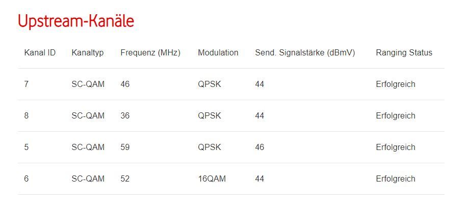

seit etwa Neujahr plagt mich wieder ein Rückwegstörer. Internet und Telefon wieder mit kompletten Aussetzern und Ausfällen, Upstream schwankt fröhlich runter bis QPSK.
Das ganze hatte ich erst letztes Jahr, wie man diesem Thread noch entnehmen kann: https://forum.vodafone.de/t5/St%C3%B6rungsmeldungen-Internet-TV/Upstream-Kan%C3%A4le-nur-mit-8QAM/td...
Es lief jetzt nach der Behebung 4 Wochen durchgehend stabil mit 64QAM, jetzt wieder die gleichen Probleme wie zuvor.
Bitte darum, dass sich das einer nochmal anguckt bevor die Leitung wieder komplett zusammen bricht. Es ist einfach nur nervig! Danke

gestern sah es ziemlich übel aus. heute hat sich die Situation aber wieder beruhigt. Die Einbrüche sind leider sehr sporadisch, daher ist es schwierig die Ursache heraus heraus zu filtern ![]()

also der Techniker war eben da. Er hat mit seinem Messgerät eindeutig feststellen können, dass der Störer von Außerhalb kommt. Die Hausverkabelung ist absolut sauber.
Der Störer ist jetzt seit Freitag auch weiter durchgehend Aktiv gewesen. Das bedeutet: Mein Internet hat im minutentakt ständig aussetzer beim erreichen von Internet Adressen (Pingplotter zeigt mir das auch an) und sogar beim Telefonieren. Da ich viel Homeoffice mache, ist die Leitung für mich so faktisch nicht mehr nutzbar. Da mir die vertragliche Leistung auch nur sporadisch zur Verfügung steht, wäre eine Gutschrift für das Drama ganz nett.
Ich möchte aber nochmal höflich darum bitten, dass dieser Störer nun lokalisiert und dauerhaft beseitigt wird. Ausruhen und warten das er verschwindet ist keine Option.
