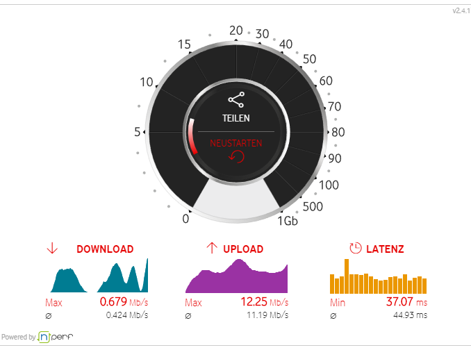

Hier jetzt mal zu den Downloadraten:
diese Lagen vorher bei ca 30-35 MB/s / Ping  ~40
jetzt liegen sie bei ~ 0,6 MB/s und der Ping geht gerne mal bis zu 3000...

2019-08-10 20:07:48 FXBU9 0,8 Mbps 2,8 Mbps 41 ms
hier nochmal ein check von gestern abend
