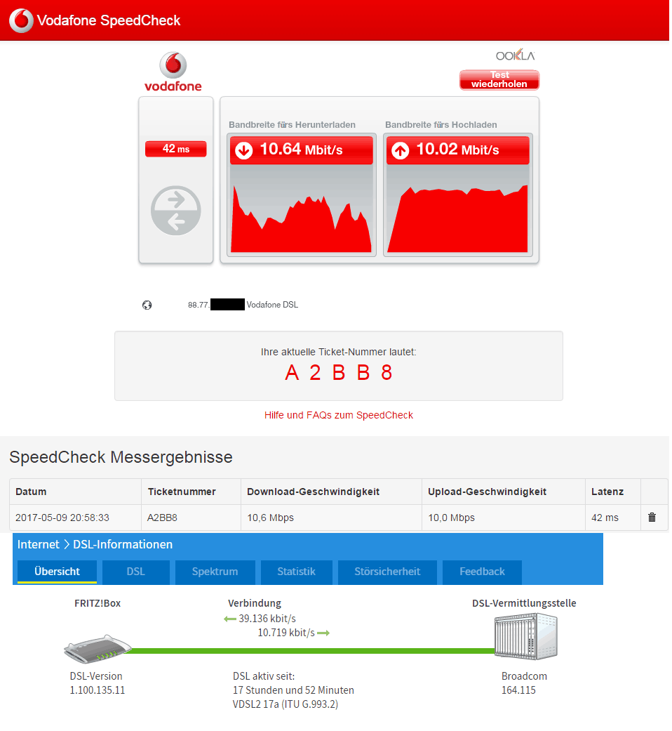

ich habe seit einiger Zeit (bin mir nicht sicher, ob Tage oder Wochen. Wenn ich mal nicht volle Geschwindigkeit erreiche, vermute ich meist ein Problem der Gegenstelle, nicht bei Vodafone), abends Probleme mit meinem VDSL50. Der Datendurchsatz geht dabei runter obwohl die VDSL-Verbindung laut Fritz!Box normal schnell und fehlerfrei ist. Gestern abend habe ich dann die üblichen Checklisten abgehakt, u.a. den Vodafone Speedcheck gemacht, und beim Kundendienst angerufen. Der Speedcheck ergab max. 15 Mbit/s downstream (Ticket GG53D). Der Kundendienst bestätigte das Problem und sagte mir, ich würde heute zurückgerufen.
Zum Test:
- über LAN-Kabel mit PC. keine anderen Geräte oder Softwares, die Bandbreite nutzen.
- verschiedene Speedtests und auch Downloads getestet (einzeln, nicht parallel)
- DSL-Sync laut Fritz!Box normal wie sonst (~40 Mbit/s) und ohne Abbrüche
- kein Powerline o.ä. im Betrieb
- Störungsabfrage negativ
Heute erhielt ich den Rückruf. Dort sagte man mir, man könne das Problem nicht nachvollziehen - ein Ausbautermin o.ä., wie laut Forum hier genannt werden soll, wurde mir nicht genannt. Man sagte mir nur, man könnte einen Techniker schicken, riet mir aber ausdrücklich davon ab, denn da ich eine eigene Fritz!Box benutze, müsse ich zu - Zitat - "99%" die Kosten selber tragen. Auch konnte man mir keine Uhrzeit nennen, außer, daß der Techniker wahrscheinlich tagsüber kommen würde. Das habe ich dann abgelehnt, denn:
- für den Techniker gibt es nichts zu testen, die physikalische VDSL-Verbindung besteht. Der Flaschenhals sitzt meiner Ansicht nach im Netz von Vodafone.
- der Techniker kann vermutlich nicht abends kommen. Es nützt niemandem, wenn er tagsüber kommt, wenn das Problem nicht auftritt.
- die Drohung, zu "99%" die Kosten zu tragen, obwohl der Routerzwang abgeschafft wurde, gefällt mir nicht

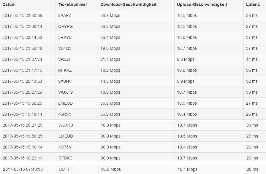

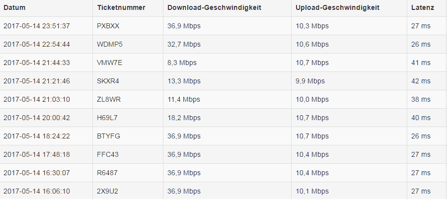

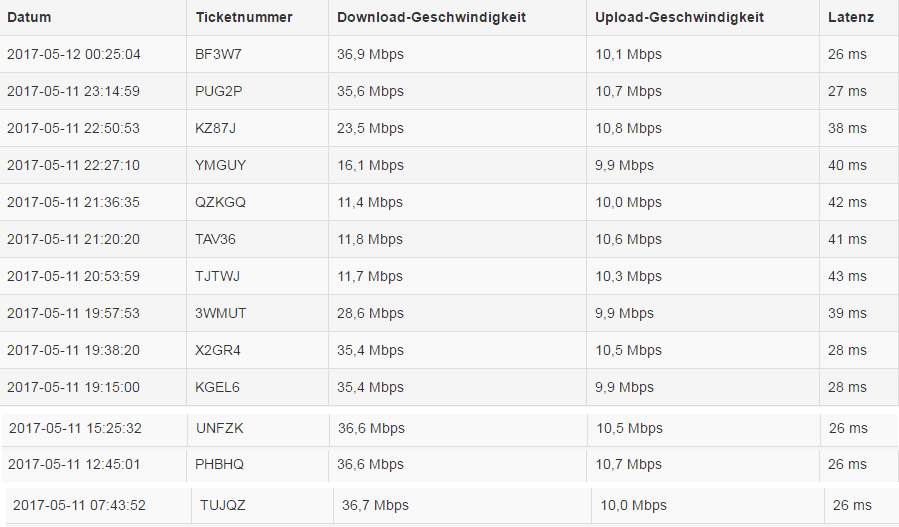

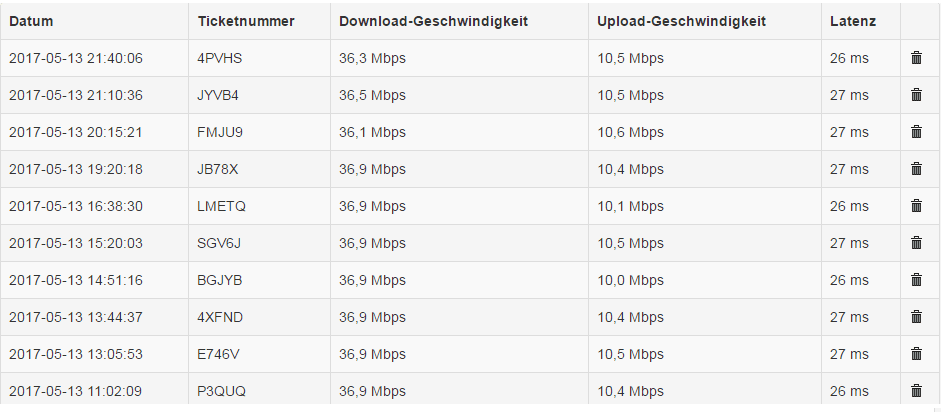

mwellm
Danke für die Antwort. Bei der Ticketnummer habe ich mich tatsächlich vertippt. Hier die korrekte Nummer: TA0000011538316
1. Alle meine Tests sind mit PC über LAN-Kabel direkt an der Fritz!Box
2. Es wird kein WLAN eingesetzt.
3. Nur der PC wird zu dem Zeitpunkt genutzt.
4. Ich habe kein VodafoneTV
5. Auf dem PC läuft zum Zeitpunkt nur der Speedtest. Keine Hintergrundaktivitäten.
6. Kein Powerline, WLAN Bridge o.ä.
Im Anhang nun die Testergebnisse über mehrer Tage. Wie man sieht, bricht die leider auch normal bereits unter 50 Mbit/s liegende Verbindung in den Abendstunden zwischen etwa 19.30 und 23.30 stark ein. Etwas außerhalb noch etwas verstärkter Jitter aber ansonsten tagsüber normal. Ausnahme sind der Freitag- und Samstagabend. Da scheinen hier (Studentenstadt) alle ausgeflogen oder auf Party...
