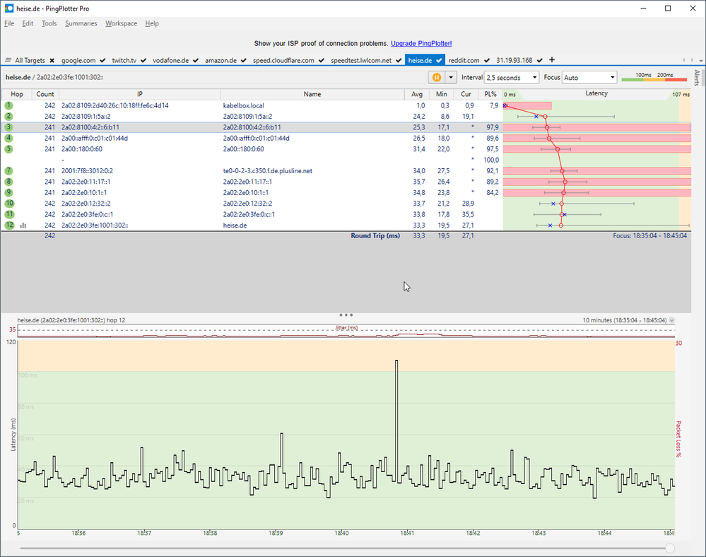

wsdalos.pngAnbei ein Traceroute zu einem Freund, der im Segment Norden wohnt. Normalerweise habe ich einen Ping von 27 zu ihm, jetzt ca. 50ms zu seinem Teamspeak. Der Packet Loss zur Kabelbox ist auch hoch.
freakxd
Dann nochmal ein Traceroute zu heise.de mit viel Packet Loss auf dem Weg.ohman.png
freakxd
2020-06-10 22_36_05-31.19.93.168 - PingPlotter Pro.pngPacket Loss zu meinem Freund ist immer noch schlecht. Vielleicht könnt ihr ja eine andere Firmware auf die Station machen.
freakxd
Habe meinen Freund aus Norden gefragt und er hat die Firmware-Version: 1.0.9-IMS-KDG auf der Station, die hatte ich sonst auch.

Melde mich nochmal zu dem Thema. Der Packet Loss, der nur bei Hops in der Mitte auftritt (oder zum Kabelmodem?), scheint kein großes Problem darzustellen. Am Endhop ist ja alles in Ordnung. Dann muss ja vermutlich nur der Verstärker neu eingestellt werden.
Außerdem würde ich gerne wissen, ob ich die BETA Firmware auf die Box bekommen kann oder irgendeine Firmware, wo die Firewall für immer deaktiviert werden kann. Nach 24h aktiviert sich die Firewall wieder und meine IP, ist dann nicht mehr über Dyndns erreichbar.
