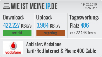

Seit einigen Wochen ist mein Upload viel zu gering.
Ich habe einen "Red Internet & Phone 400 Cable"-Vertrag und der Download ist auch ok (meist über 400.000 kbit/s), aber der Upload dümpelt so bei ca. 5.000 kbit/s rum (statt 25.000 kbit/s).

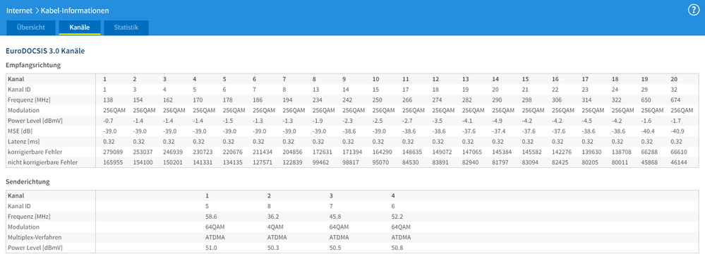

Poste einmal die Signalpegel des Routers als Screenshot, http://kabel.box oder http://fritz.box .

hier die Signalpegel:
 ...und hier mein letzter Speedtest:

Was sagst Du denn, ohne weitere Auswertungen, zu meinem Speedtest?
Schön ist doch anders, oder?

Deine Werte im Download sind soweit in Ordnung was auffällt sid die vielen nicht korrigierbaren Fehler, im Upload schwächelt die Modulation bei einem Kanal mit QAM 4 etwas, aber das sollte keine großen Auswirkungen haben.
Sperrfilter ist bei dir keiner mehr verbaut?
