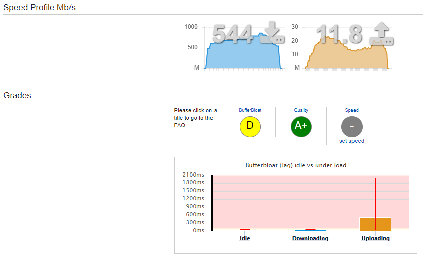

    Die Upload-Bandbreite schwankt stark. Teilweise unter 10 MBit/s bis über 30 MBit/s.
    Wärend des Uploads extremer BufferBloat von ca. 1300 ms im Durchschnitt. (vgl. http://www.dslreports.com/speedtest/60326990)

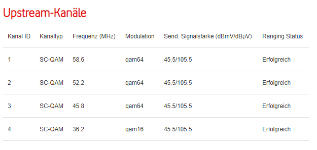

    Das hier 3x qam64 steht ist eher selten.

Ein Update.
Die Rückkanäle:
Bufferbloat und Upload:
http://www.dslreports.com/speedtest/60357682

Hi Roim,
aktuell ist ein Rückwegstörer aktiv, der für die von Dir genannten Probleme verantwortlich ist. Ich habe für Dich ein Ticket aufgenommen, damit der Störer beseitigt wird. Du bekommst von uns eine Mail sobald die Leitung wieder sauber ist.

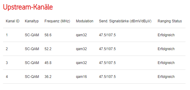

Ich bin mir nicht sicher, aber für mich sieht das genauso aus wie vorher:
Upload mit Bufferbloat:
http://www.dslreports.com/speedtest/60476562
Upload-Kanäle:

Martin59
Hallo Roim,
der Techniker hat an einem Verstärker einen Reset durchgeführt. Die Störung war daraufhin nicht mehr vorhanden.
Wie sieht es denn aktuell bei Dir aus?
