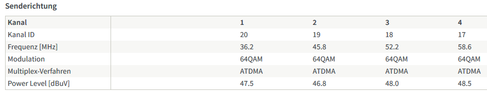

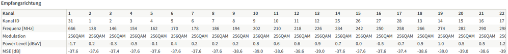

Meine Kanalwerte erscheinen mir soweit Ok zu sein:

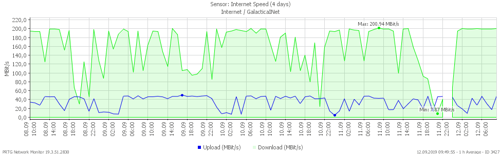

der Upload ist auffälligerweise seit der Großstörung dauerhaft so schlecht. Das kann ich anhand meiner Status-Mails sehen. Das ist immer um 8:00 und 10:00. Aber auch beim abendlichen Backup sieht man das und das läuft bei mir um 22:30.
Der Download wird in letzter Zeit abends immer sehr schwankend. Das sieht man auch in der ersten Grafik, grün ist der Download, blau der Upload.

laut Deinen Screenshot sind die Werte an der Box wohl in Ordnung. Ich möchte mir das gern einmal genauer anschauen. Kannst Du uns bitte dafür Deine Kundennummer, Anschrift und Dein Geburtsdatum per Privatnachricht zuschicken?

es gibt zwar sporadisch eine Fehlerrate im Rückweg, aber die ist eher mitten am Tag, nicht am Morgen und Abend. Die Signalwerte am Anschluss sehen auch gut aus. Schick mal bitte für den Download konkrete Speedtests mit Datum und Uhrzeit, damit ich da noch einmal genauer schauen kann.

ich hab' mal die Auswertung meines Monitorings als PDF, CSV geht ja leider nicht, angehängt. Es zeigt vielleicht das Problem nicht ganz so deutlich, aber man sieht auf jeden Fall, wie schwankend beide Richtungen sind. Die Daten umfassen August und September.
Richtig deutlich sieht man das halt bei meinen externen Backups. Am Samstag konnte mein NAS nur noch mit knapp über 800 KByte/s übertragen.
Gruß
Ingo
WAdama
Und da man nur eine Datei anhängen kann, hier der August.
WAdama
Und noch mal als Querformat, ist besser lesbar, sorry...
WAdama
