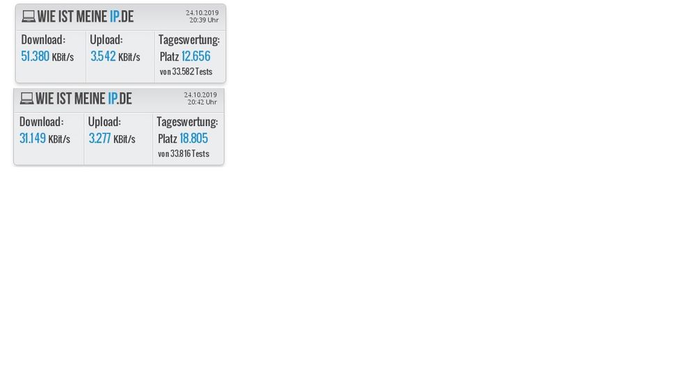

newred
hier nochmals messungen am abend. Leider die totale katastrophe. Router neugestartet alles probiert was man zuhaus machen kann nichts hilft.
Bitte um Hilfe

Hallo newred,
danke für die Daten. Die Modulation an Deinen Upstreams stimmt nicht ganz und es ist auch eine erhöhte Fehlerrate zu erkennen.
Ist es in Ordnung, wenn ich Dir einen Techniker beauftrage, der sich das vor Ort anschaut? Kannst Du mir bitte noch eine Rufnummer per Privatnachricht schicken, unter der wir Dich für eine Terminvereinbarung erreichen können?
Viele Grüße, Manu
ERFD
Hallo newred,
ich habe einen Auftrag zur Prüfung der Fehlerrate im Rückkanal eingestellt. Sollte ein Technikereinsatz bei Dir vor Ort erforderlich sein, so sorge bitte für den Zugang zur gesamten Hausverteileranlage. Die Auftragsinformationen erhältst Du via SMS.
Gruß Fred
