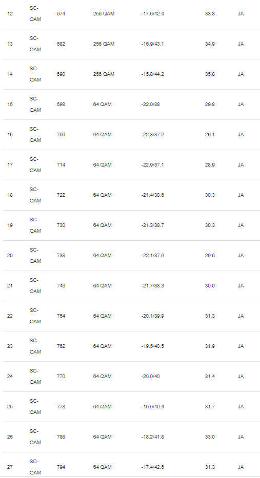

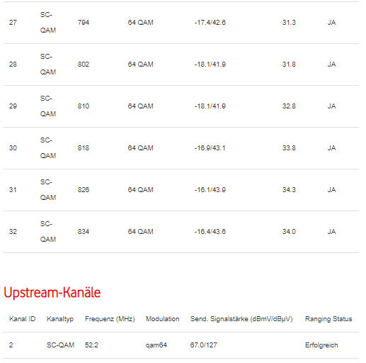

du hast nur 1 Upstreamkanal, normal wären vier und bei diesem ist die Signalstärke viel zu Hoch,
hier müsste ein Techniker den Anschluss neu einpegeln, schon eine Störung über die Technische Hotline gemeldet?

@Gelöschter Userder komplette Anschluss hat sehr schlechte signalwerte..

Hab gerade der Dame am Telefon alles soweit genauso wie hier im Forum mitgeteilt. Ich solle doch bitte meinen Anschluss auf "Gigabit-Readiness" überprüfen.
Ich werde es später nochmal probieren müssen.
Der Download ist mir gerade garnicht so wichtig, hatte die Leitung eig. wegen den 50Mbit/s upload genommen.
Der Upstream-Kanal + Messung von heute (12:40), ist eig. jeden Tag so.
Was kann ich noch machen wenn man mir an der Hotline nicht weiterhelfen möchte?

Der dBmV Wert von 67 ist viel zu hoch. Klar das da die anderen 3 fehlen. Auch schauen wie bereits gesagt, die DS Kanäle auch nicht gut aus. Sind viele außerhalb des Toleranzbereichs. Da hilft nur ein Techniker Vorort.
