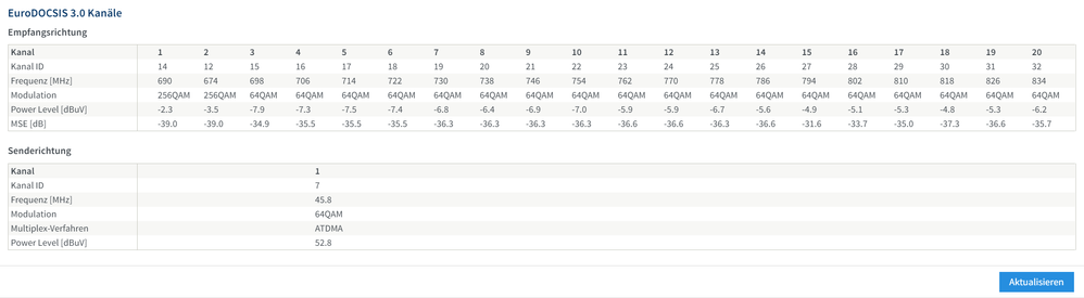

Ich habe seit August 2018 Probleme mit meinem Upload... am Telefon bekomme ich immer die gleiche Aussage das eine Störung vorliegt zu dem man keinen aktuellen Stand hat und auch nicht sagen kann wie lange die Störung noch bestehen bleibt.
In meiner Fritz!Box stehen mit 20 Kanäle in der Empfangsrichtung aber nur 1 Kanal in der Senderichtung zur Verfügung.
Laut nachfrage in diversen Forum ist es nicht Normal nur ein Kanal für den Upstream zur Verfügung zu haben.
Ich würde mich freuen mal nicht die gleiche Antwort zu erhalten.

Kein Wunder das du nur einen Uploadkanal hast. Der dBmV Wert ist ja auch viel zu hoch.
Da muss ein Techniker Vorort, der das wieder einstellt.

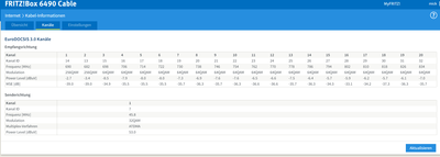

es hat jetzt eingie Tage gehalten aber heute morgen (01.05.19) hab ich wieder nur ein Upload Kanal
Siehe Screenshot:

aktuell sind sie wieder verfügbar. Es sind auch vermehrt Timeouts auf dem Anschluss sichtbar. Ich würde es gern nochmal weiterleiten.
