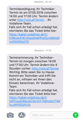

So ich habe ein Termin mit der TELEMEDIA Netzwerkservice GmbH aus Hannover vereinbart der mir auch per SMS bestätigt wurde.
Ich war heute  von 13:00 Uhr an zu Hause.... jetzt haben wir es 18:30 und es war NIEMAND hier!!!!!
Langsam werde ich echt Sauer!
bonkers
Nach telefonischer Rückfrage bei Service Partner einen neuen Termin für den Do. 09.05.19. 14-17Uhr bekommen.
Auf die Frage warum am 07.05 keiner da wahr bekam ich keine richtige Antwort.
