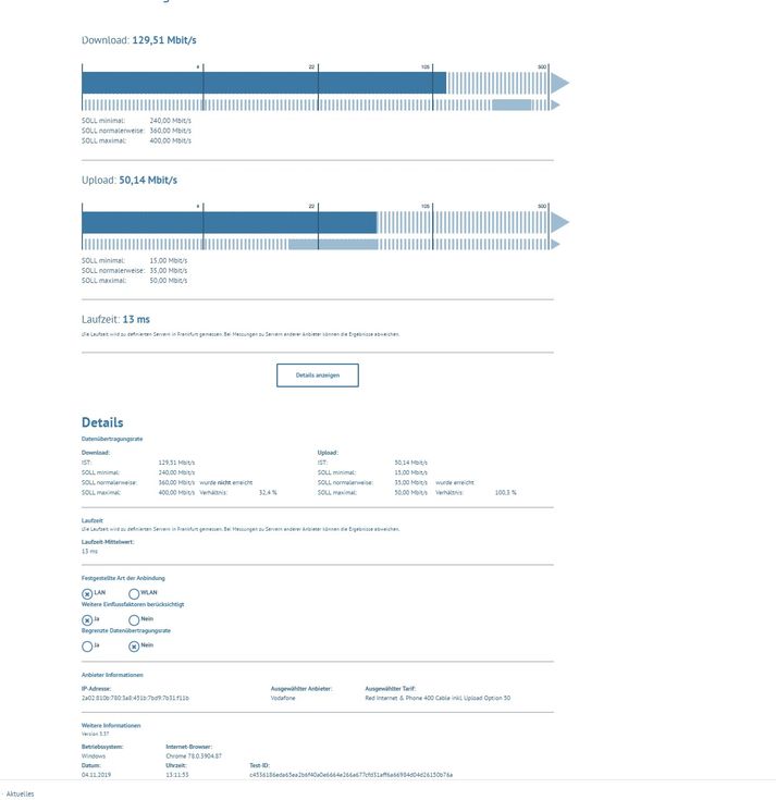

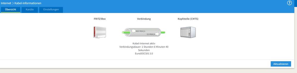

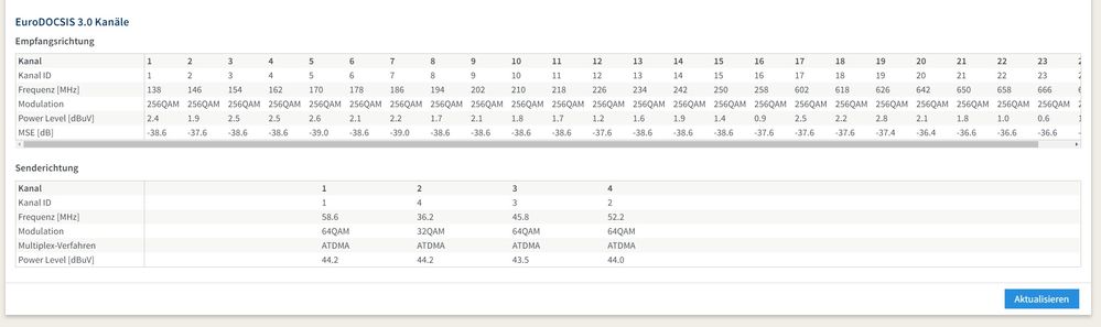

  • SignalwerteSignalwerteMessung 1 (4.11.19, Start:11: 10)Messung 1 (4.11.19, Start:11: 10)Messung 2 (4.11.19, Start:11: 15)Messung 2 (4.11.19, Start:11: 15)Messung 3 (4.11.19, Start:11: 20)Messung 3 (4.11.19, Start:11: 20)Messung 4 (4.11.19, Start:11: 30)Messung 4 (4.11.19, Start:11: 30)Kabel-Router Anzeige ?!Kabel-Router Anzeige ?!
Die aufgeführten Speedtest sind von heute morgen, man kann dort schon deutliche Unterschiede sehen. Ich versuche mal von Peak Zeiten 18-22 Uhr welche einzufangen.

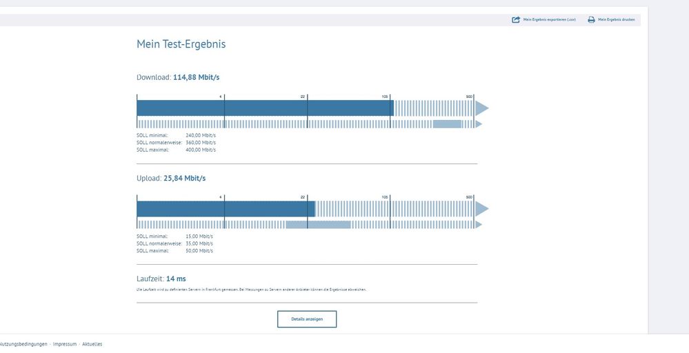

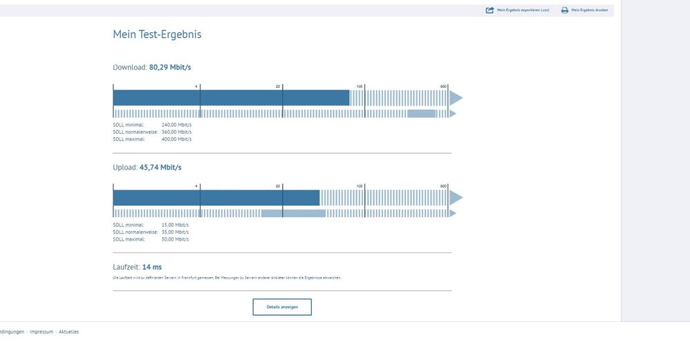

MessungMessungHier Hier ein alternativ Auzug von der Bundesnetzagentur (Breitbandmessung.de). Zu sehen ist das der Upload sehr stabil ist, aber der Download nichtmal 40% Leistung erreicht. Ab 17 Uhr kommen dann Peaks rein wo Upload unter 15 MBit fällt und Download keine 100MBit mehr schafft.
Heute Abend mache ich ein Update inkl. Signale vom Router.

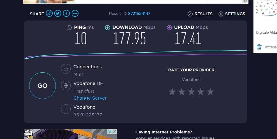

Update: Gestriger Abend
Tobias
Hey @Phiiyou,
hmm, die Leitung ist sauber, erzielst Du die Messergebnisse immer? Theoretisch kann man das mal durch n Techniker prüfen lassen, ggf. sieht der mehr 🙂

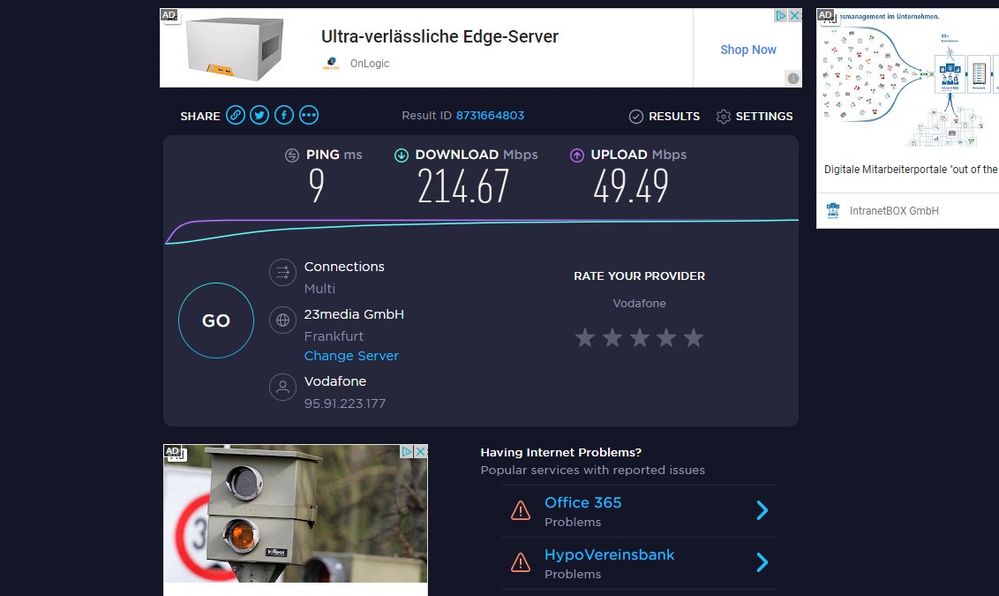

Zum Thema Internet: Momentan ist absolut der Wurm drin, Netflix, Maxdome, Twitch brauche ich garnicht mehr starten und Online-Spiele sowieso nicht mehr. Musste jetzt auch das Streamen einstellen und das ärgert mich am meisten da hier wirklich um ein Nebenverdienst geht der 3x meine Gesamtvodafon kosten abdeckt. Egal zu welcher Uhrzeit, Wochentag etc. ich bekomme NIE nur Ansatzweise 50% der Leistung konstant hin.
Gibt es eine Sonderreglung für solch Fälle zwecks Gutschriften? Ich möchte nicht mit dem spitzen Kugelschreiber schreiben, aber irgendwas muss da von Euch kommen solange bis ich wenigstens konstante 90% Leistung wieder habe.

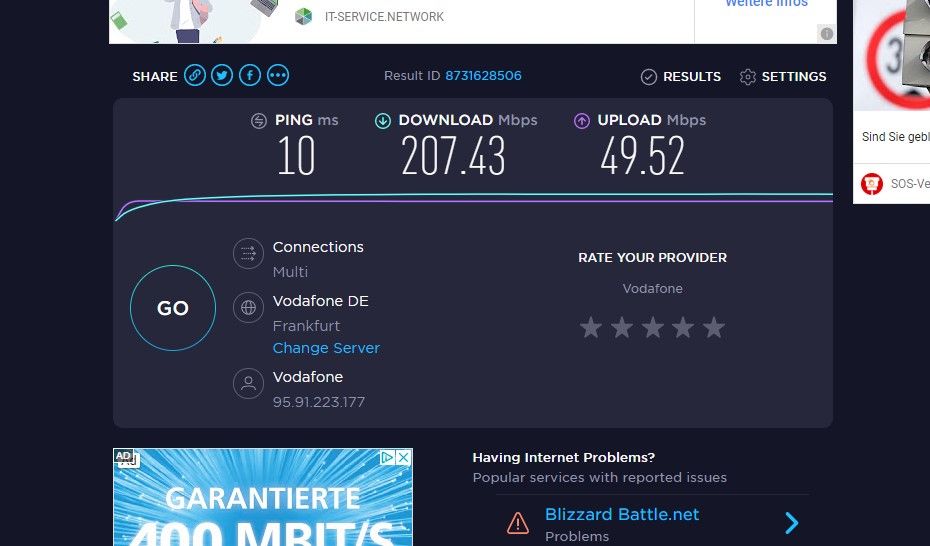

Anbei noch ein Speedtest vor dem Post.
