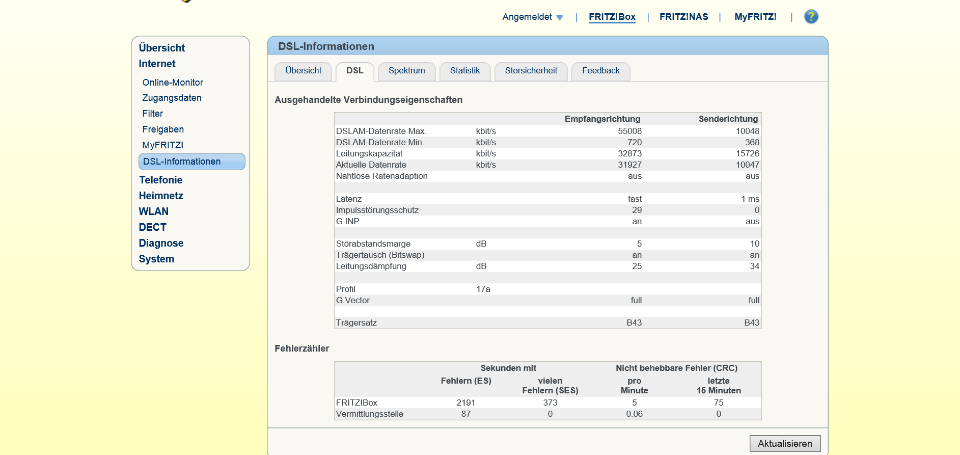

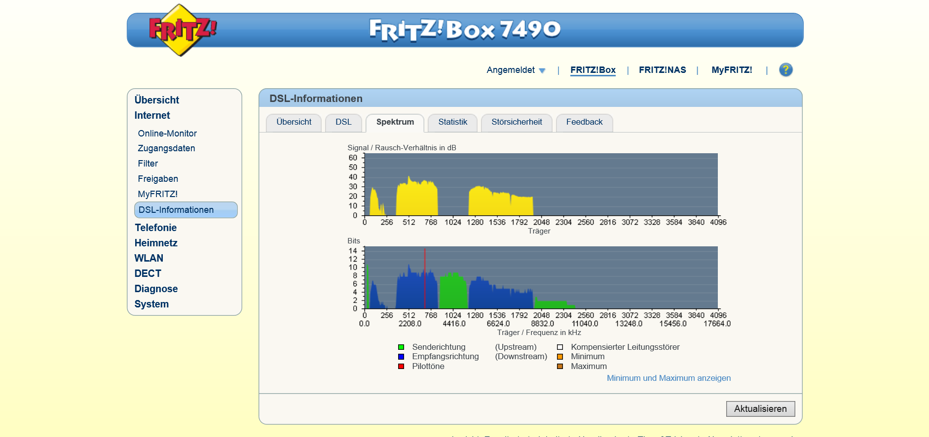

Habe mich jetzt auch mal nen bischen intensiver mit dem Spektrum des Signals beschäftigt, Ist es normal das der letzte downloadbereich bei mir komplett fehlt?Eventuell wegen der Leitungslänge? Der Erste weist einige heftige Zacken auf und ist auch nur zur Hälfte vorhanden,habe gelesen das könnte von ADSL Anschlüssen auf der Leitung kommen?
Habe auch hier viele kompetente Antworten und Hilfestellungen der Mods bei anderen Problemen gelesen und würde mich über Unterstützung freuen, versuche halt nur das Ganze irgendwie einzugrenzen und gemeinsam zu lösen. Würde mich freuen wenn es einfach funktioniert.
Gestern und heute konnte ich beobachten das sich gegen 17 Uhr anfangen die CRC Fehler extrem zu häufen und gegen 23 Uhr wieder senken. Das Spektrum sieht den ganzen Tag über nicht gut aus. Viele Zacken. Einen resync hatte ich nur morgens. Bilder der FB kann ich hier einfach hochladen?

Hier die FB Bilder
Könnte hier ein Umstieg aus VDSL25 etwas bringen? Eventuell stabileres Signal? Wenn 33 mbit eh das Maximum sind!? Syncen tut die FB eh nur so um die 30 Mbit mal etwas mehr mal weniger...
