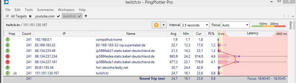

habe nun schon seit einiger Zeit mit Framedrops beim Streamen auf Twitch.tv zu kämpfen. Andere Streamingseiten wie Youtube/Mixer kann ich keine Angaben machen, da ich dort nicht streame. Hier noch die allg. Angaben.

    Beim Streamen bei Twitch ist der Upload sehr instabil.  Abends ist das Problem besonders stark. Diverse Speedtests zeigen alles im grünen Bereich an.

Anbei noch ein Screenshot vom Traceroute:

der Tracert sieht unvollständig aus, geht es da noch weiter? Versuch es sonst bitte mal per Pingplotter. Auch wenn Du nicht über Youtube streamst, wie sieht ein Pingplotter dorthin aus? In welcher Zeit Abends kommt es zu den Problemen, ist das Streamen dann eher am Tag ohne Einschränkungen möglich?

der Tracert endet wirklich so abrupt, wunderte mich ebenso. Anbei die beiden PingPlotter zu Twitch und Youtube. Das Problem tritt meistens zwischen 16-22 Uhr, aber auch von 10 Uhr bis eben 16 Uhr. Zwar nicht mit den extremen Framedrops aber trotzdem ersichtlich. Zu den restlichen 12 Stunden kann ich leider keine Auskunft geben, da hatte ich noch nicht probiert zu streamen ;).

würdest Du mir bitte eine Rufnummer via PN schicken, unter der Du erreichbar bist? Die Modemwerte passen hinten und vorne nicht, deshalb wirst Du auch die Probleme haben.

erstmal Daumen hoch wie schnell ich kontaktiert wurde und letztendlich der Techniker vorbeikam. Ging alles Reibungslos über die Bühne. Ich war leider nicht persönlich vor Ort, aber es wurde anscheinend ein Teil an der Anschlussbuchse innerhalb der Wohnung gewechselt.
Lange Rede kurzer Sinn, es hat leider nichts gebracht :(. Nach wie vor Framedrops beim Versuch auf Twitch zu streamen. Anbei auch ein Bild des Pingplotters. Besteht denn überhaupt die Möglichkeit dieses Problem aus der Welt zu schaffen, oder muss ich mich damit erstmal zufrieden geben? Bei letzteren würde ich gerne meine gebuchte "Upload Option 50" kündigen, da diese mir so relativ nutzlos ist.

hmm, das versteh ich nicht, der Kollege hat zwar die Dose getauscht aber scheinbar vergessen, die Hausanlage einzupegeln. Die Werte sind weiterhin so schlecht wie vorher. Ich muss das leider noch mal an den Außendienst geben. Die Kollegen melden sich noch mal.
