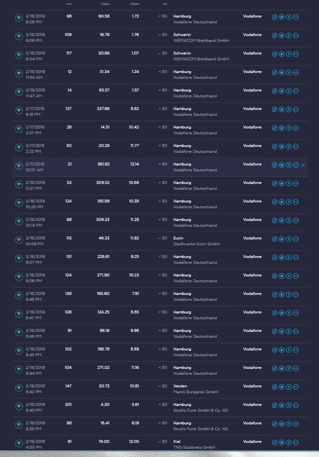

Seitdem ich die 400er leitung bekommen habe (nach Upgrade) habe ich IMMER wieder solche probleme wie im Anhang dargestellt. Zum Abend bekomme ich so einen schlechten Ping das ich KEINE online spiele spielen kann. JEDEN ABEND, ohne ausnahme. Ich habe es echt langsam satt ständig solche probleme zu haben.
Tagsüber bekomme ich vernünftigen ping, obwohl nicht ständig die 400mbit download. Vielleicht sollte ich auch nur noch teilbeträge bezahlen, wenn ich nur teile von dem bekomme was ich eigentlich bekommen sollte!

Übrigens, aktuell gemessen 205ms 52.41DL 1.48UL
Schlecht, grottenschlecht.

Ist schon in Ordnung, würde ich eh keine Zahlung einstellen, ich wüsste was mir da blüht. Ich bin nur stinksauer. Übrigens, diese massive probleme habe ich NUR seit dem ich die 400er leitung habe. Bild ist angehängt, funktionierte alles wunderbar beim 200er.
Auch ist dort ein screenshot vom Browser Speedtest. Aktuell liegt das übrigens nun bei 232ms 44.05UL 1.06DL
Die App zeigt ähnliche werte, speedtest von Vodafone Kundencenter ebenfalls.

So und nun beim posten diese Antwort weil es mich so ärgert : 258ms 23.51DL 0.73UL
Das ist nun ein witz !!!

der Grund warum du dich ärgerst kann ich nach deinen Bildern nachvollziehen. Down bei MSE und der Upstrem bei PowerLevel sind verpegelt. Pingplotter Hops und PL% sind Mist, PL% fangen schon direkt bei deiner Box an, Hops direkt nach deiner Box.
Bitte mach mal noch eine Aufzeichnung mit Pingplotter über längere Zeit, aber mit der Einstellung Interwall auf 5Sek, 2,5Sek ist zu wenig für ein Kabelnetz, auserdem noch aus den Dropdownmenü von Pingplotter einmal den Test IPV4 und IPV6 laufen lassen und hier beide Aufzeichnugen per Bild posten.
