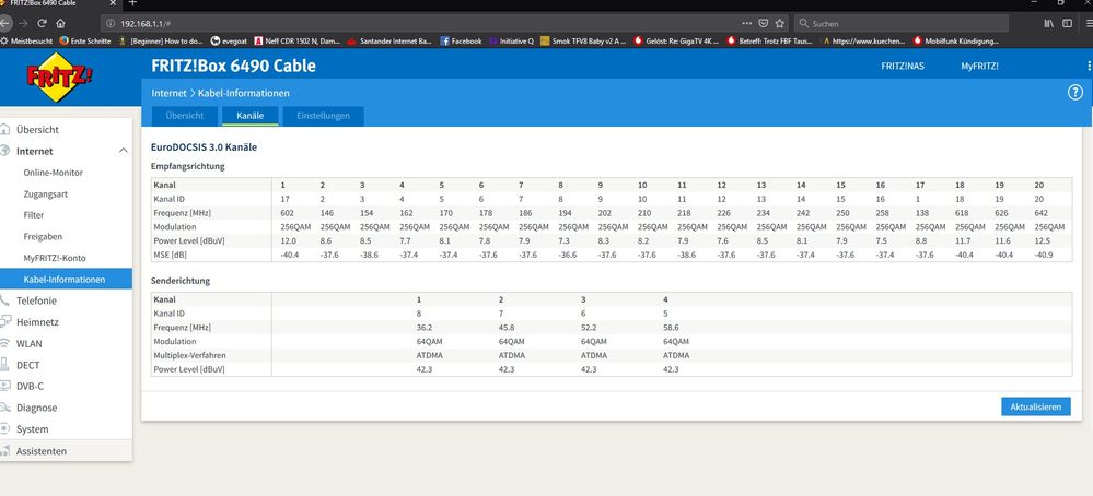

Seitdem ich die 400er leitung bekommen habe (nach Upgrade) habe ich IMMER wieder solche probleme wie im Anhang dargestellt. Zum Abend bekomme ich so einen schlechten Ping das ich KEINE online spiele spielen kann. JEDEN ABEND, ohne ausnahme. Ich habe es echt langsam satt ständig solche probleme zu haben.
Tagsüber bekomme ich vernünftigen ping, obwohl nicht ständig die 400mbit download. Vielleicht sollte ich auch nur noch teilbeträge bezahlen, wenn ich nur teile von dem bekomme was ich eigentlich bekommen sollte!

Techniker war da, Verstärker nach dem ÜP getauscht, war ein alte Schweiger gerät. DB Levels besser, gar normal sagt er, jetzt habe ich immer noch Latenzprobleme, und immer noch zu wenig Bandbreite zu selben Zeit .....
hoffentlich wird das bald ein ende haben. Es gehen viele wertvolle online spiele vorbei 😞 .....
und immer noch 8020/8030 fehlermeldungen am GigaTV

Ich denke das fehlerhafte Bauteil verursacht noch Latenzprobleme. Was deine Bandbreite angeht: Segment überlastet wär eine Ursache. Das weiß ich aber nicht mit Bestimmtheit, aber @fred.

Ach, muss ich wohl dazu schreiben. jetzt ist es nicht nur Latenz probleme(131ms aktuell) sondern auch DL probleme (3,71 von 400 - nicht mal 5%) von das was ich bekommen soll.
Die DL speed ist sogar nicht nur auf Abends beschränkt, sondern auch am Wochenend gewesen.

auch dafür ist die Auslastungsstörung verantwortlich. Am Abend und am Wochenende ist die Last auf der Leitung zu hoch.

Das ist doch wohl viel schlimmer oder? Was geht hier ab?

nun ein Auslastungsproblem bedeutet leider die schon bekannten Probleme 🤗
Was deine Pegel angeht, ich denke dir wurde die 7er Firmenware für die FritzBox eingespielt. Schau mal auf der Startseite der Box oben, was steht da?
In der neuen FW werden die Pegel nun genauso angezeigt wie bei den freien FritzBoxen. Bedeutet die Pegelwerte werden viel niedriger bezw. nun anders angezeigt wie vorher mit der 6er FW.

die Leitungsdaten am Anschluss sind in Ordnung, daran liegt es nicht. Hier ist die Auslastungsstörung verantwortlich.
