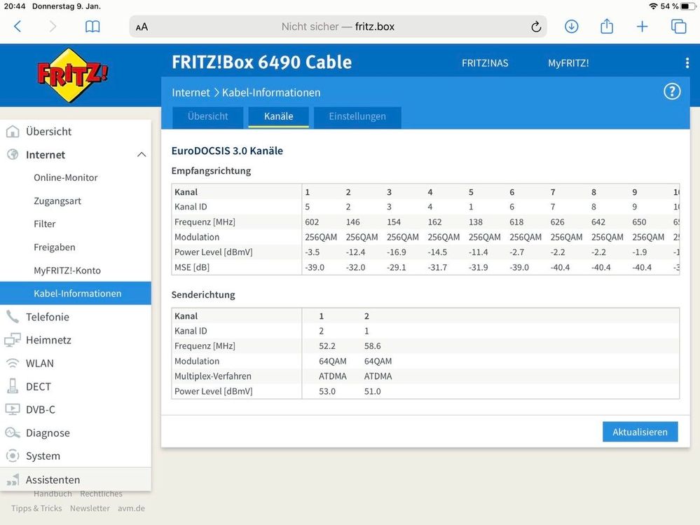

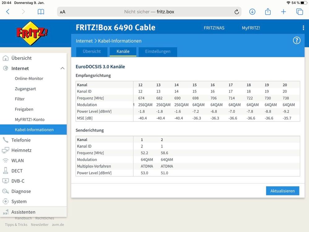

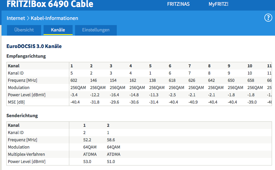

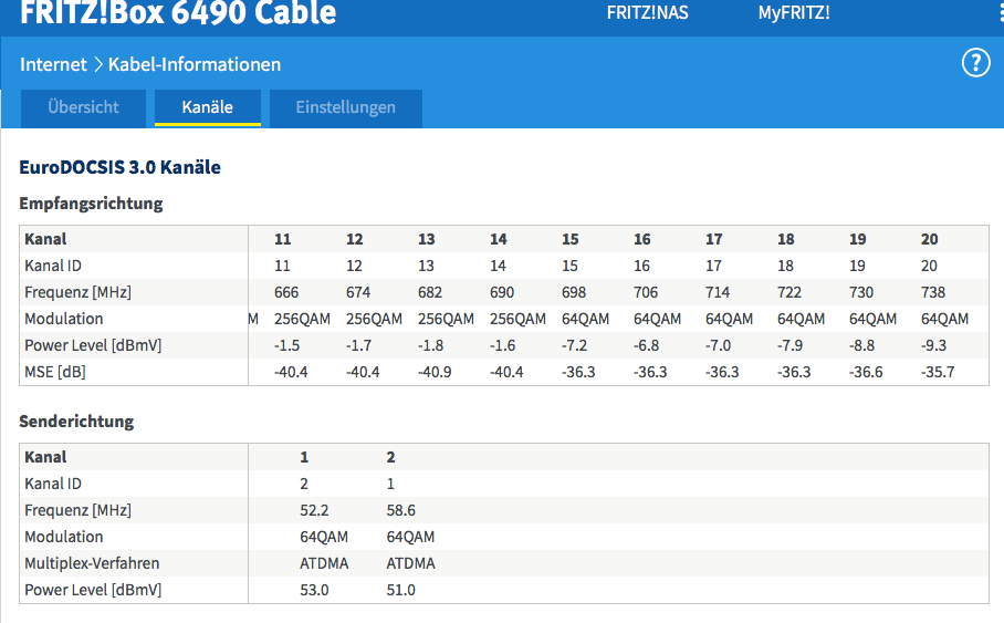

Hier noch die aktuellen Kanalinfos:

Deine DS Kanäle sind so weit in Ordnung. Auch wenn die Werte teilweise um über 10 dbmV unterschiedlich sind.  Bei den US Kanälen sind die dBmV Werte zu hoch. Ich würde mal die Box für ein paar Minuten vom Strom trennen und dann wieder anschließen. Dann sollten eigentlich wieder 4 Kanäle vorhanden sein. Bei einem Wert von 53, könnte das noch möglich sein. Der liegt nicht so weit außerhalb.

Hallo Kurtler, danke für die schnelle Antwort. Habe soeben die Box 10 Minuten vom Netz gehabt. Leider sind die fehlenden Kanäle nicht wieder aufgetaucht. Die anderen Werte kann ich nicht beurteilen, hänge aber mal die aktuellen Bilder an.

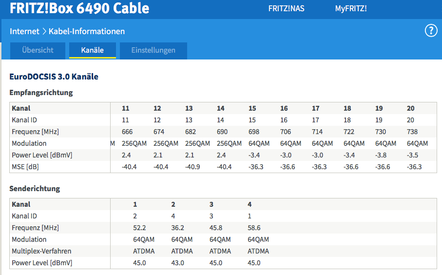

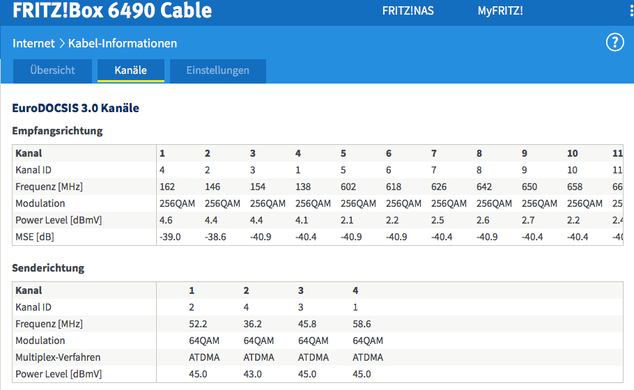

der Techniker war soeben da und hat lt. seiner Aussage alles wieder eingestellt. Die Werte sehen jetzt so aus. Ob die Klötzchen weg sind, die Telefonqalität besser ist und Streaming-Angebote besser laufen konnte ich noch nicht testen.
Besten Dank erstmal an Euch, melde mich nach dem Testen nochmal ob jetzt erstmal wirklich wieder alles chic ist.
