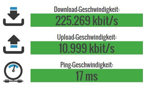

die Zeit hat leider nicht ausgereicht. Schließ das Hitron an, melde Dich hier und warte dann, bis Du etwas von uns hörst. Aber 11 von 12 MBit/s sind ja schon ziemlich gut.

Wäre ja echt schön, wenn der Upload nicht immer einbrechen würde,ein streamen über YT und twitch oder hosten von spielen ist unmöglich!
Und wenn in dem Haus hier sogar die 1Gbits angeboten werden mit den Upload, wären ja wohl locker die 12Mbits drin.
@Claudia kannst testen
Hier nochmal ein Speedtest mit dem Hitron.

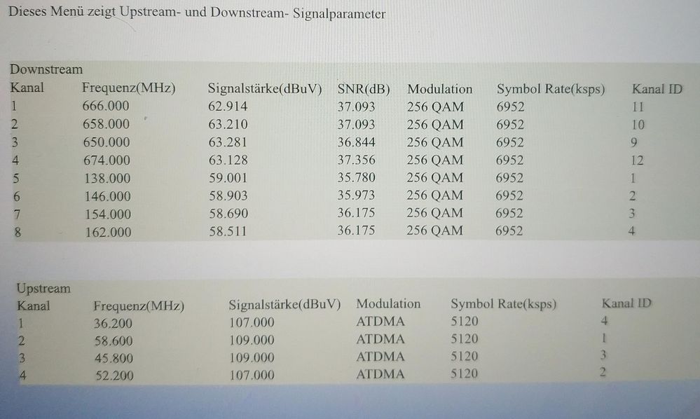

Danke Dir. Von den Signalwerten sieht alles gut aus, es gibt dafür am Rückweg und dem Modem eine leichte Fehlerrate. Allerdings ist die zu gering, um einen so großen Upload-Verlust zu verursachen und auch für den gestrigen Ausfall ist sie nicht stark genug gewesen. Ich möchte Dir daher einen Techniker vorbeischicken, der das Ganze prüft, kann er Dich unter der hinterlegten Rufnummer (endet auf 500) erreichen? Dann könnt ihr gleich zusammen einen Termin absprechen.

Übern Tag ist mir heute noch beim Hitron aufgefallen das die Signalstärke(dBuV) Werte sich erhöhen.
Ja bin unter der Nummer erreichbar für den Techniker. Hoffe es endet nicht wie bei anderen Kunden, das er dann wieder geht. Sollte am besten Nachmittags kommen.
