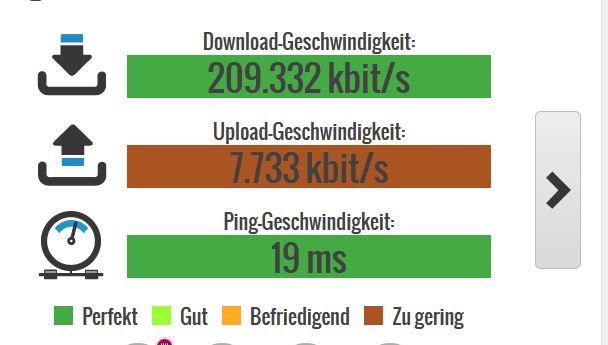

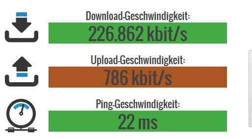

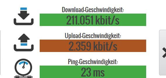

Hallo Moni und Co,
habe jetzt mir eine fritzbox 6591 gekauft. Der Upload ist leider immer noch sehr am schwanken, das ein Streamen von Spielen unmöglich macht und diverse Lags entstehen.
Ab dem 23.9. hätte ich Urlaub, könnte man ab da ein Techniker vorbei schicken.
Fritzbox synchronisiert auch im Upload 12,4Mbit/s.
Claudia
Hallo NeTwork-1337,
so weit in der Zukunft können wir jetzt keinen Termin einstellen, melde Dich dann bitte nochmal.
Viele Grüße,
Claudia
Hallo Claudia,
muss ich durch die Störung für den Techniker aufkommen?

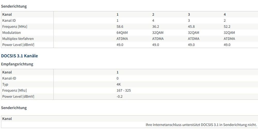

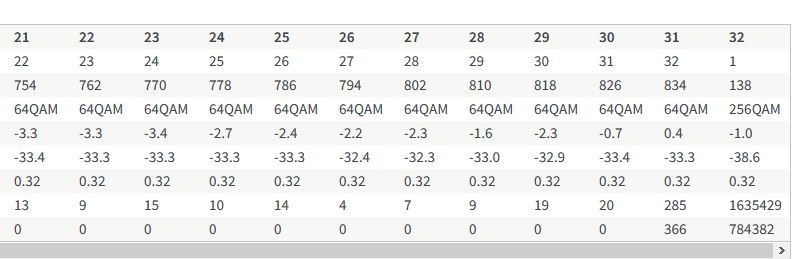

Hier nochmal eine Auswertung. Das gleiche Spiel eigentlich wie im Mai 2019.11.09.  10:10 Uhr11.09. 10:10 Uhr11.09. 10:30 Uhr11.09. 10:30 Uhr20.09. 22:50 Uhr20.09. 22:50 UhrReset der Fritz 20.09. 22:56 UhrReset der Fritz 20.09. 22:56 Uhrkanal1.JPGkanal2.JPGkanal3.JPGsyn.JPG
Claudia
