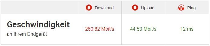

Messung am 02.10.2019 ergab einen Download von ~50 mb/s Upload ~45 mb/s - leider kein Screenshot
Messung am 03.10.2019 Download ~260 mb/s, Upload ~44 mb/s
