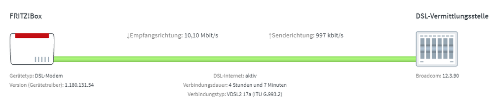

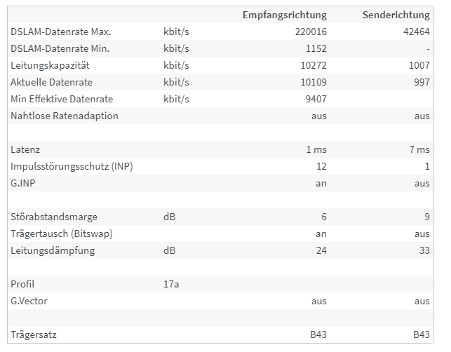

Was steht denn in der DSL-Information >  DSL der FritzBox? Fällt die Vectoring-Engine aus?
Hm, ich würde sagen, nein.
Wenn ich nicht irre, müsste auf dem ersten Screenshot G-Vector und ITU G.993.5 stehen, statt VDSL2 17a ITU G.993.2
und auf dem zweiten Screenshot sollte G.Vector auf "full" stehen, oder? Außerdem müsste ich m.E. das Profil 35a haben (also Super-Vectoring), da ich eine 250er Leitung habe (hatte).
Ich denke auch nicht, dass es an meiner Fritzbox liegt, denn das ist ein neues Modell mit der neusten Software und hat bis gestern einwandfrei mit 260/40 MBit gesynct.
Sorry, Nachtrag. Habe die Frage falsch herum beantwortet.
Also: Ja, sie scheint ausgefallen zu sein (und nein, Vectoring scheint bei mir nicht aktiv zu sein). D.h. ich vermute, ich wurde falsch eingestöpselt und hänge eigentlich an einem ISDN-Port mit Kanalbündelung.
