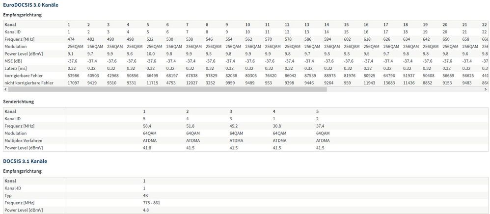

seit einiger Zeit habe ich ein wenig Probleme mit meinem Anschluss.
Nach dem nun mitlerweile 3 Techniker und ein Austausch der FritzBox nicht den gewünschten Effekt erbracht haben versuche ich es auf diesem Wege.
Ich bin Nutzer eines 1000 Max Anschlusses und stelle ab und an Verbindungsabbrüche fest, gerade im Bereich des VPN. Der Anschluss bei mir ist als Dual-Stack ausgeführt, da ich die Telefon Komfort Option gebucht habe.
Nun die Frage liegt es an meinen Werten oder liegt es an dem fehlerbehafteten FritzOs der mir auch des öfteren Wlan Abbrüche beschert?
P.s. ein Auszug aus dem Log:

*Update* Nach einen Telefonant mit dem Support ergab sich das mein Anschluss nicht als Dual-Stack lief obwohl abgesprochen. Dieser wurde umgestellt, nun sollte mein VPN auch wieder stabiler laufen. Lediglich die nicht korrigierbaren Fehler auf der Box verwundern mich ein wenig.

es scheint tatsächlich eine Verbesserung aufgetreten zu sein. Ich vermute das dies aus zwei Gründen geschehen ist:
Dual-Stack und die Umstellung von den Upload Kanälen. Diese haben sich ein wenig in der Frequenz geändert sowie die Umstellung auf einen DOCSIS3.1 Kanal.
Nun nutze ich im Moment den VPN Kanal nicht so intensiv, da ich aktuell kein HomeOffice fahre.
Lediglich Blöckchen Bildung im TV-Signal sind mir gestern aufgefallen die sporadisch auftraten. Kann an der Netzumstellung liegen oder am Signal, ich hatte vor geraumer Zeit Einstrahlung auf unserer Leitung von Extern kommend, die sich wie Impulsreflektionen dargestellt haben.
Ganz Bescheiden sind natürlich die Wlan abbrüche die aber mir der leidigen Firmware 7.13 zusammenhängen, ebenso können Probleme im VPN Upload daher rühren.
