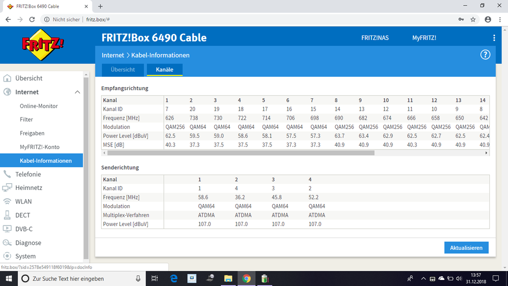

Poste einmal die Signalpegel der FB als Screenshot, Benutzeroberfläche öffnen: http://fritz.box
Internet anklicken > Kabelinformationen > Kanäle diese Werte posten (Sende und Empfangsrichtung).

@Nucellus
Deine Signalpegel sind soweit in Ordnung, es könnte sein das die FB defekt ist, warte bitte einmal bis sich ein VF-Mod in deinem Beitrag meldet, der wird dir mehr dazu sagen können.

Nucellus
Hallo, die Fritzbox wurde auch bereits einmal gewechselt. Der Fehler bestand danach vorerst weiterhin. Anschließend funktionierte alles für 10 Monate tadellos, ohne dass etwas konkretes durch die Techniker gemacht wurde.
Kann es sein, dass die Signale schwanken?

@Nucellus
Meine FB wurde damals 5 mal getauscht, erstelle einmal einen Screenshot wenn der Fehler auftritt, vielleicht sieht man dann mehr.

Nucellus
Das werde ich tun. Im Moment habe ich die seit Tagen längste Phase ohne Fehler.

Hallo Nucellus,
das ist ja wirklich merkwürdig, dass es immer zur gleichen Zeit im Jahr auftritt.
Ich denke auch schon fast, dass es an schwankenden Signalwerten liegen kann. Die Box würde ich auch vorerst ausschließen, da es ja das gesamte restliche Jahr funktioniert hat.
Ich würde gern einen Blick auf den Anschluss werfen. Schickst Du mir dazu bitte Deinen Namen, Adresse und Kundennummer in einer Privatnachricht?
