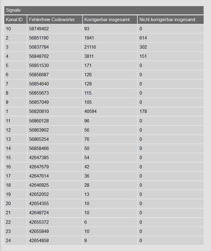

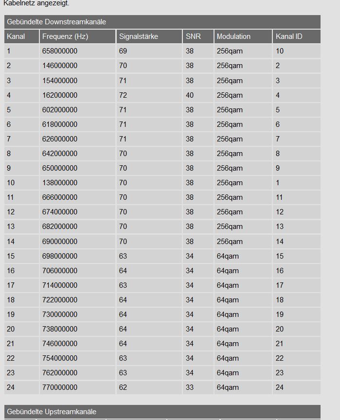

Nach etwa 30 Minuten ergab sich das Signal- und Fehlerbild aus den Screenshots (weiter unten)
Nun... was tun, damit ich wieder eine stabile Verbindung habe?

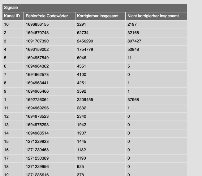

Nachtrag,
so sieht die Fehlerliste nach 14 Stunden aus:

die Ursache für die Störungen ist ein Rückweg-Störer. Kann ich hierzu einen Auftrag für Dich einstellen?
