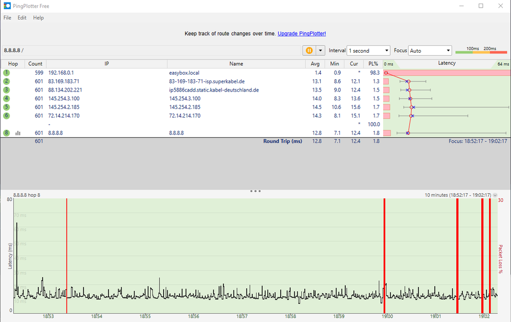

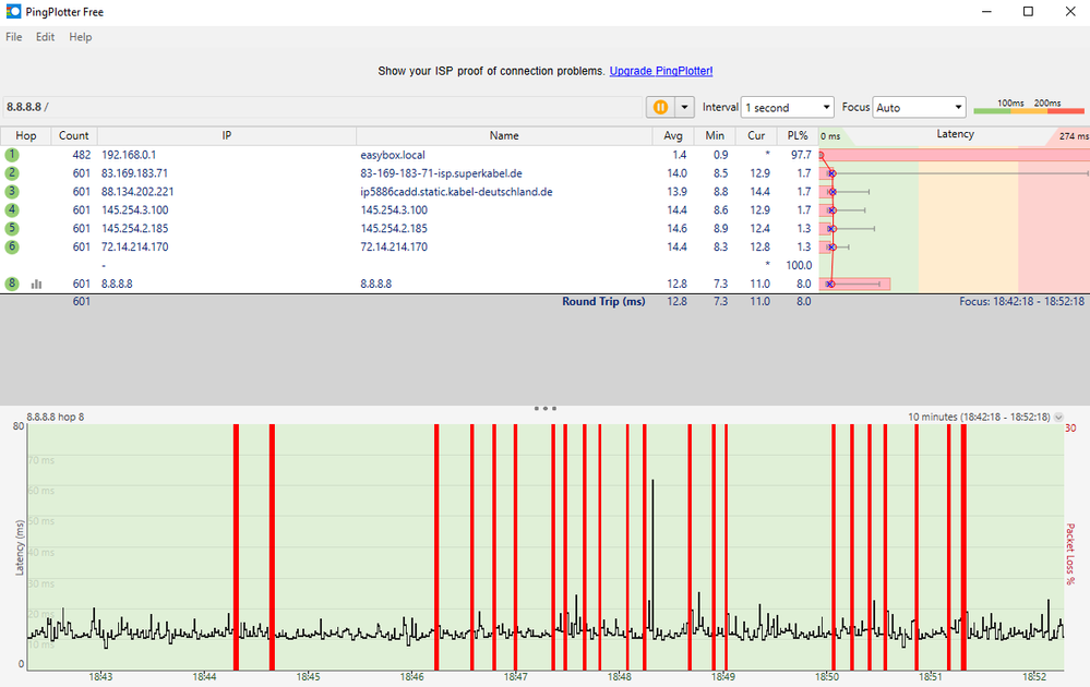

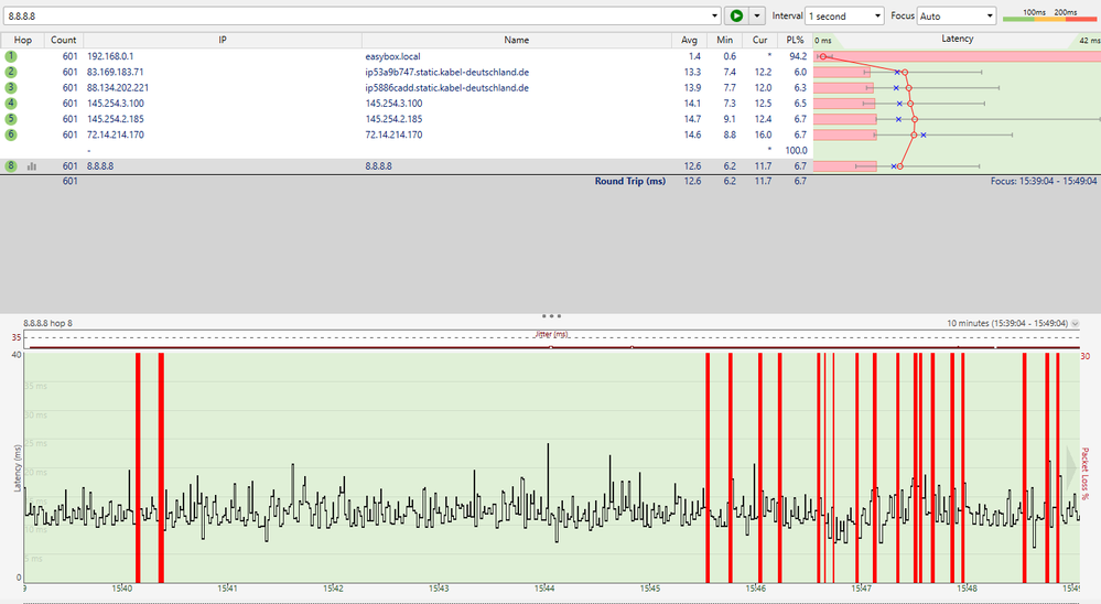

Anbei noch ein paar PingPlotter.
Vielleicht weiß ja jemand was oder könnte mir zumindest sagen was genau das Probelm ist ?

Anbei ein Screenshot vom PingPlotter.
Daniel
