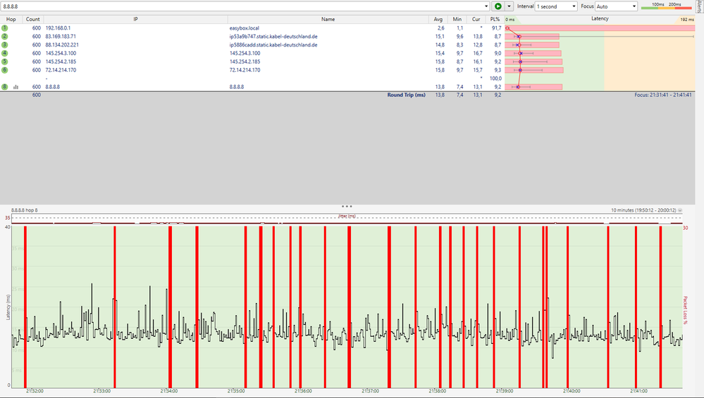

ich habe seit mehreren Wochen sporadisch Ping Probleme.
Zeitweise habe ich einen hohen Paketverlust was mir das arbeiten im Homeoffice mit Videokonferenz und VoiP unmöglich macht.
Die Bandbreite liegt aber komplett an und bis auf die Verluste ist die Latenz auch gut.
Auf einen Tageszeit wie z.b. nur Abends kann ich es nicht einschränken. Manchmal tritt es tagsüber auf, manchmal Abends.
Anbei ein paar Eckdaten:
Einen Neustart des Routers inkl. kontrolle der Kabel habe ich bereits durchgeführt. Leider hat dies nichts gebracht.
Anbei noch ein paar PingPlotter.
Vielleicht weiß ja jemand was oder könnte mir zumindest sagen was genau das Probelm ist ?
Vielen Dank im Voraus.
Daniel

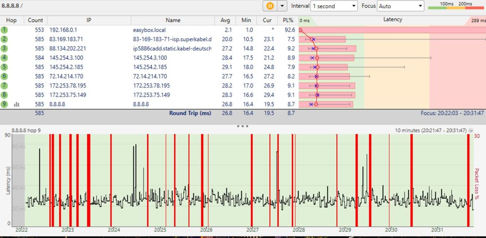

Folgendes habe ich die letzten Tage noch festgestellt.
- TV Receiver verliert alle 1-2 Tage die Verbindung zum Internet, bei der Programmübersicht wird angezeigt Internet einrichten. Das ganze lässt sich nur durch einen kompletten Neustart des Receivers lösen.
- Packet Loss tritt gehäuft auf, wobei es kurze Zeiten gibt in denen alles normal läuft.
- Meistens nach einem Neustart des Routers gibt es für 2-3 Stunden fast kein Packet Loss.
Anbei noch ein Screenshot von der aktuellen Lage
Viele Dank und viele Grüße
Daniel
