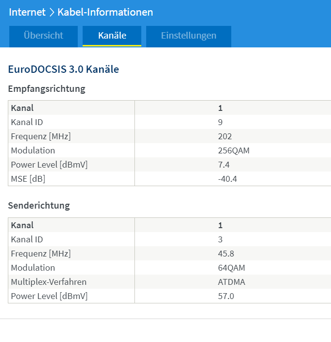

wie schon der Betreff oben sagt ist mein Internet&Phone Anschluss seit dem 25.03 faktisch tot.
Donnerstag und Freitag ging der Anschluss sporatisch noch, doch seit Freitag Abend geht gar nichts mehr.
Die nette Damen vom automatischen Hotline-Dienst hat mir am Freitag Abend noch erzählt das ein Problem in meinem Gebiet vorliege und es bis Freitag 21 Uhr behoben sei. Nun das hat sie mir am Samstag Abend immer noch erzählt. Nun ist Sonntagabend und es ist nicht möglich jemand bei der Hotline zu erreichen. Habe im laufe des Wochendes gut 30 mal versucht dort jemand zu erreichen.
So genug erzählt:
Komplettausfall des Anschlusses:
Keine, da dort niemanden erreicht.
Mfg

Ja dir fehlen 19 DS und 3 US Kanäle. Vielleicht hat es ja deinen Verstärker erwischt.
Gruß Kurt

Habe am Montag mit der Hotline telefoniert. Diese haben mir eine Ersatz Fritzbox geschickt. Die kam gestern auch zeitnah an. Leider lag der Fehler nicht an der Fritzbox da diese das selbe Verhalten an den Tag gelegt hat wie die alte Fritzbox (Konnte keine Verbindung mit dem Kabelnetz herstellen).

So letztes Update:
Seit dem Techniker Einsatz am Donnerstag (02.04.2020) funktioniert der Anschluss wieder.
Grund für die Störung war anscheinend ein zu schwaches Signal auf dem Rückkanal.
Anscheiend wurde an dem Wochenende bei uns im Ort ein Verteiler abgeschaltet und die Verbindungen auf einen anderen Verteiler gelegt, der im nächst größeren Ort liegt. Da hat dann wohl die Verstärkung nicht mehr für die Strecke gereicht.
@Kurtler Somit hattest du Recht mit der Vermutung das der Verstärker kaputt oder nicht richtig funktioniert hat.
