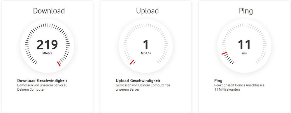

  • Welcher Fehler tritt auf? Die Uploadgeschwindigkeit und Stabilität ist seit meinem Umzug sehr sehr schlecht. Laut Vodafone Speedtest erreiche ich Uploadwerte von 1-3 Mb. Wobei man während des Testlaufs schon sieht, dass es sehr schwankt. Anbei auch ein Bild eines Speedtests.
    Dazu kann ich sagen, dass es wirklich nur den Upload betrifft.. Download kommen 200 auch an und Ping ist i.O.

Und hier der Screenshot vom Speedtest:

Hallo Martin,
anbei nochmal ein Speedtestergebnis.
Ich möchte aber noch eine Sache loswerden:
Ich habe heute mehrere Male getestet. Während des Tests springt der Upload sehr wild rum. Heute nachmittag bspw. sprang er von 8 Mbit auf 5, dann auf 4, wieder auf 8 usw.
Bei dem einem Test z.B. sprang er ständig zwischen 3-8 hin und her. Am Ende des Upload Tests stand dort als Ergebins jedoch 13 Mbit.. da passt doch irgendwas nicht!
Dieses "herumspringen" während der Test spiegelt auch genau meine Erfahrungen.. mal läuft der Stream flüssig und plötzlich fängt es an sehr sehr zu laggen und Frames gehen verloren.
Also ich bitte nochmal darüber nachzudenken, dass mir vielleicht die Option geboten wird auf DSL zu wechseln. Wenn dies wirklich nicht möglich ist, werde ich wohl kündigen müssen und zu einem anderen Anbieter zu wechseln. Mit Kabelinternet habe ich bisher immer wieder schlechte Erfahrungen gesammelt leider..
Ich habe jetzt nur ein Speedtest Ergebnis hochgeladen, weil bei dem anderen bspw. wie erwähnt die Sprünge zwischen 3 - 8 Mbit waren, aber als Ergebnis eine 13 stand.
Ich habe außerdem ein bis zwei Videoaufzeichnungen gemacht, um die Sprünge auf Video festzuhalten. Ich weiß nicht inwiefern ich die hier teilen kann o.ä.
ich hoffe einfach, dass mir schnell geholfen werden kann, weil so ist es defintiv nicht zu meiner Zufriedenheit.
Gruß
Leon
Hier noch ein Test von eben gerade... wieder Sprünge zwischen 4-7 und das Ergebnis sind 8 Mbit..
