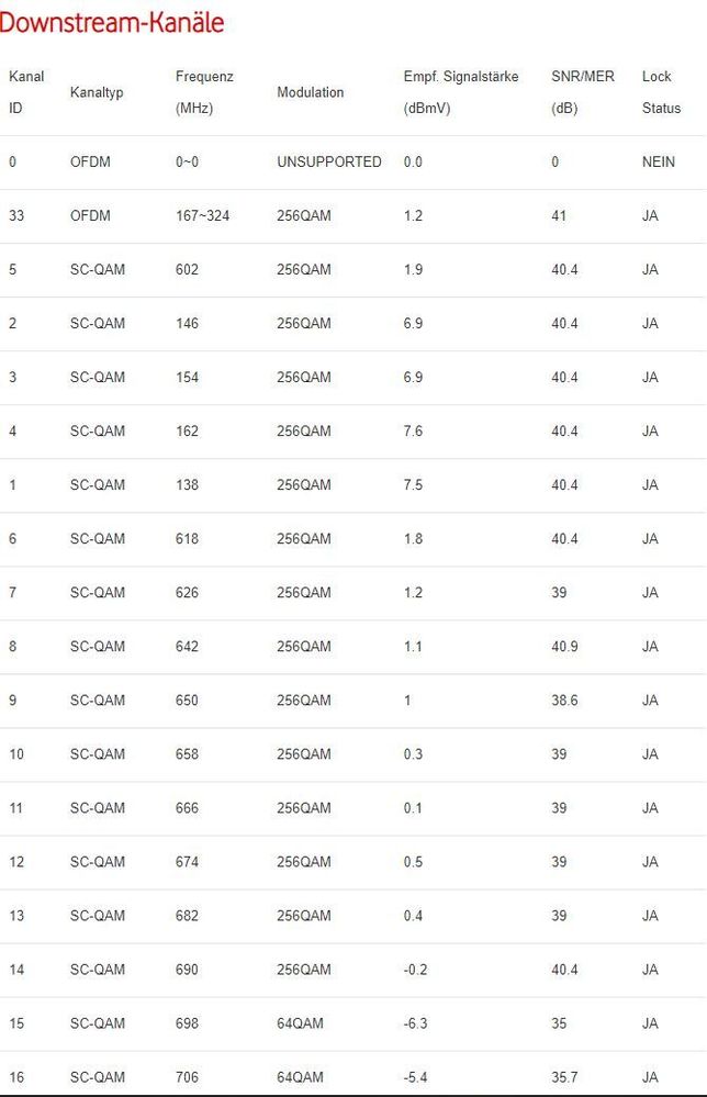

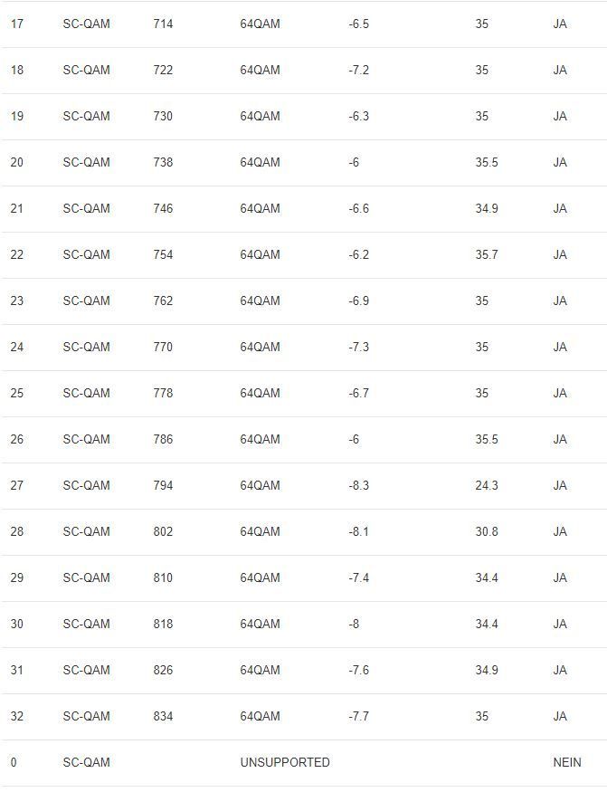

in dieser Woche habe ich meinen Internettarif von Red Internet & Phone 200 mit Upload 50 Option auf den neuen CableMax 1000 gewechselt.
Daraufhin wurde mir auch ein neuer Router (Vodafone TG3442DE) zugesendet, welchen ich am Mittwochabend (19.02.2020) in Betrieb genommen habe.

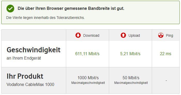

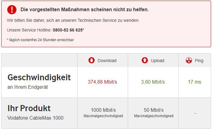

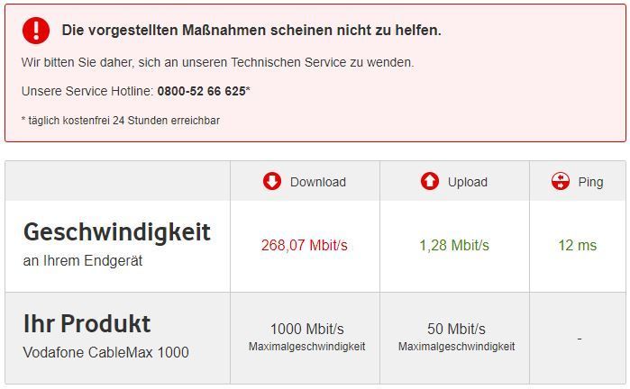

Nach anfänglicher Freude über die neue Geschwindigkeit, wich diese schnell einer Enttäuschung, da sowohl Download als auch Upload extrem schwanken. Im Upload werden die 50 Mbit überhaupt nicht mehr erreicht.
Der Download schwankt zwischen 100 und 900 Mbit und pendelt sich meistens zwischen 200 und 300 Mbit ein.
Die Werte werden unabhängig von der Uhrzeit erreicht.
Mein Rechner (Windows 10) ist via Gigabit LAN mit dem Router verbunden und als Browser nutze ich Google Chrome.
Im Anhang habe ich einige Screenshots angefügt.
Könnt ihr euch das Problem bitte einmal genauer ansehen? Danke!Signalwerte 1.JPGSignalwerte 2.JPGTest 1.JPGTest 2.JPG

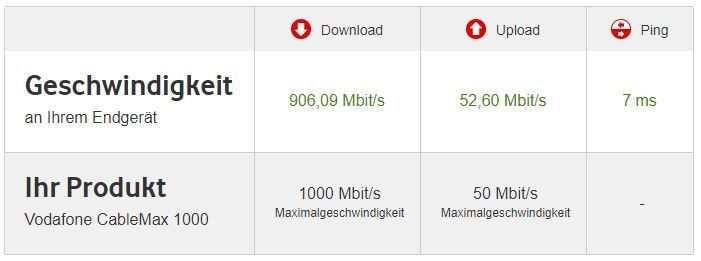

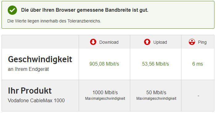

Ich habe eben einen Router Neustart durchgeführt und danach noch einmal gemessen.
Auf den ersten Blick war das Ergebnis spitze, aber weitere Testwiederholungen nach ein paar Minuten lieferten wieder ein durchwachsenes Bild ab 😞
Insbesondere der Upload nervt mich, da ich häufig Dateien mit der Cloud synchronisiere.

Heute Vormittag (Sonntag, 23.02.2020 10.50 Uhr) sind die Werte katastrophal schlecht 😞
Da wünsche ich mir glatt meine alte Leitung zurück. Wie ist das möglich??
Montagmorgen, 7.45 Uhr ...

es sieht aus, als würde ein Rückwegstörer verantwortlich für die Schwankungen zu sein. Ich schau mir das gern näher an. Schicke mir bitte eine PN mit Deinem Namen, der Anschrift, Dein Geburtsdatum und Deiner Kundennummer und sag mir kurz hier Bescheid, wenn Du die Nachricht versendet hast.

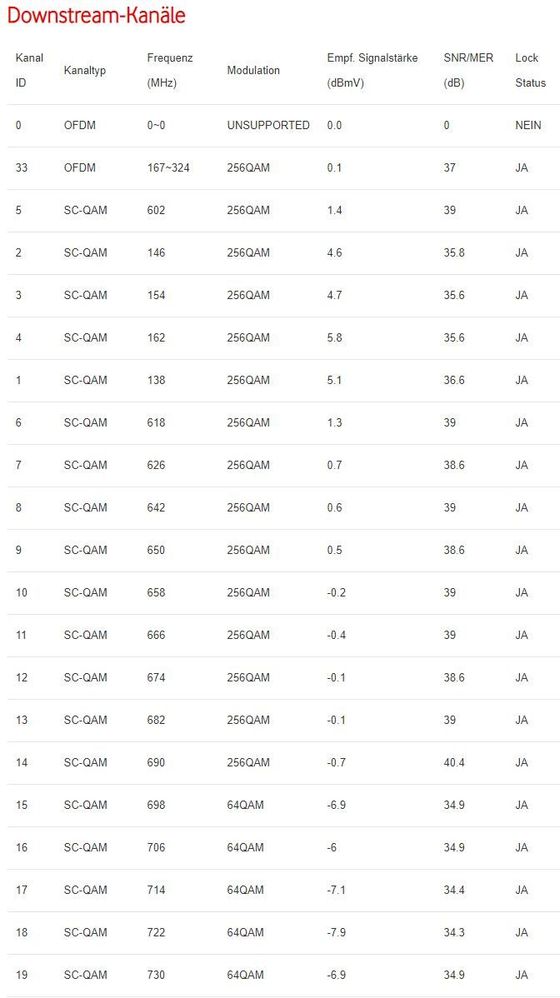

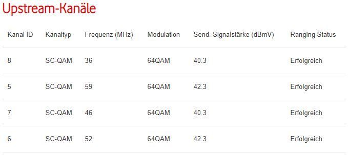

Guten Abend,

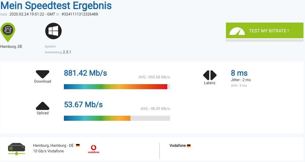

habt ihr an dem Anschluss schon etwas geändert bzw. den Störer entfernen können? Ich habe gerade gesehen, dass im DOCSIS Status die Upstream Kanäle nun auf 64QAM anstatt QPSK laufen.
Danach habe ich einen Router Neustart durchgeführt und einen Speedtest bei nPerf gemacht (habe in einem anderen Thread gelesen, dies sei verlässlicher als Ookla). Siehe da, ein wunderbares Ergebnis.
Ich bete darum, dass es nun so bleibt 🙂
