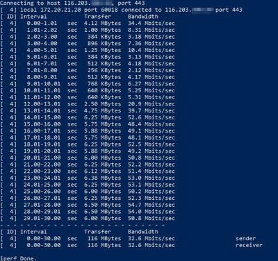

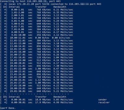

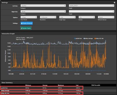

An alle die Package Loss haben, habt ihr auch starke Schwankungen beim Upload? Dazu habe ich auf der ersten Seite und letzten Seiten nichts gelesen.
Bei mir ist der Package Loss erst eingetreten als auch der Upload stark angefangen hat zu schwanken.
Aktuell komme ich im Schnitt auf nur 9-10Mbit.
Zum Vergleich mit meiner zweiten VDSL Leitung ist das ein absolutes Chaos und das seit April.
Habe jetzt auch mal wieder das Vodafone Modem angeschlossen, was die Werte nochmals etwas verschlechtert hat als mit meinem TC 4400 Modem.
Hier mal zum Vergleich die Vodafone Kabel Leitung im Vergleich zu meiner VDSL Leitung
Vodafone KabelVodafone KabelVDSL 100VDSL 100
Gerade der "delay std. dev." Average Wert ist mit der Vodafone Station bei rund 8ms beim TC4400 Modem immerhin bei rund 4ms Average. Die Spikes sind aber in jeder Anwendung halt spürbar.
Upload ist seitdem unerträglich.
wenns mal "gut" läuftwenns mal "gut" läufteher "Normalität" aktuelleher "Normalität" aktuell
Den Vodafone Speedtest brauch man gar nicht erst zu nutzen, da dieser ausschließlich den höchsten Wert innerhalb des Tests angibt und das völlig sinnfrei ist, für die Bewertung von Stabilität. Meine Modemwerte sehen nach meiner Meinung auch i.O. aus.  45,5 dbmv auf allen 4 Sendekanälen.
