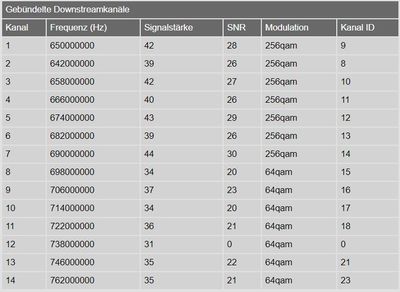

ich hoffe, mir kann hier weitergeholfen werden. Aus mir unerklärlichen Gründen startet mein Router alle paar Minuten neu. Da ich die letzten Tage nicht zu Hause war, kann ich nur mit Sicherheit sagen, dass die Probleme seit mindestens heute ca. 17 Uhr bestehen. Der Download ist zusätzlich noch viel zu gering.
Den Router auf Werkseinstellungen zurückzusetzen hat nichts gebracht.
Welcher Vertrag? Internet+Telefon 100
Welches Modem/Router? cbn CH7466CE und es ist ein Leihgerät
Welcher Fehler tritt auf? Der Download ist deutlich zu gering und der Router startet sich alle paar Minuten neu.
Verbindung mit Endgeräten? Per WLan
Welcher Browser? Auf dem Laptop Google Chrome
Betriebssystem auf dem Rechner? Windows 10, 64-bit-Version
Beginn der Störung? Mindestens seit heute ca. 17 Uhr.
DL1
DL2
UL+Signale
Signale
Speedtests

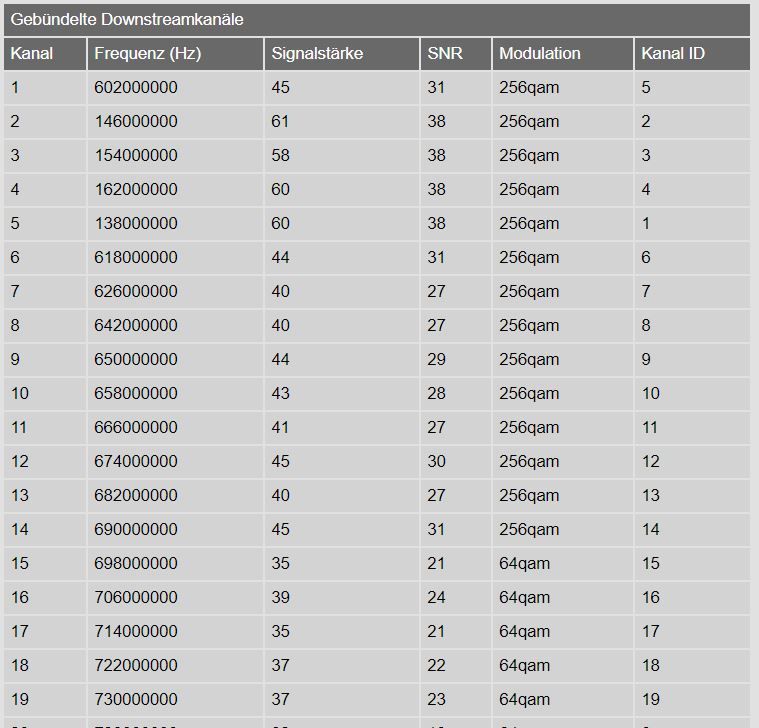

am 11.10.2019 00:33
Hallo Scab,
deine Signalpegel sind teilweise ausser Tleranz (siehe Anhang), könntest du die Antennenverkabelung zwischen Router und MMD einmal überprüfen.

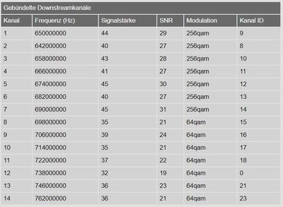

11.10.2019 00:55 - bearbeitet 11.10.2019 00:59
@Gelöschter User
Hi Methusalem1,
danke für deine Antwort. Ich habe das Kabel getrennt und neu verbunden.
Die Signalstärken sind jedoch sogar etwas schlechter als vorher, wenn ich deine angehängte Grafik richtig verstanden habe. Oder hätte ich den Router vorher noch vom Strom nehmen sollen bevor ich die Signalstärken nachschaue?

am 11.10.2019 10:30
@Gelöschter User
Die Werte scheinen unverbessert zu sein. Der DL ist auch ähnlich schlecht.
