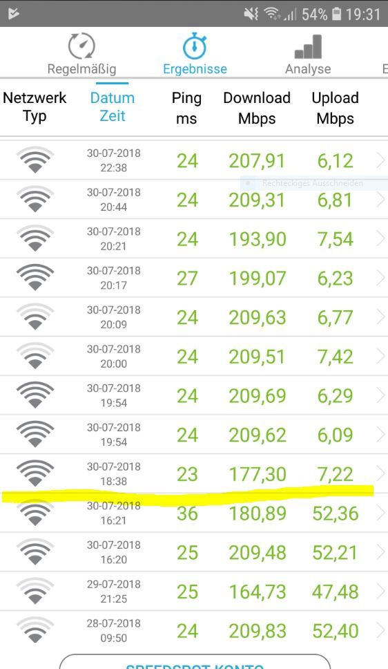

Hallo, ich habe ein Problem mit der Upload-Geschwindigkeit.
Seit dem 30. Juli 2018 liegt der Anschluss im Upload zwischen 5-8 Mbps. Davor lief der Upload wunderbar bei ~52 Mbps. Die Downloadrate ist davon nicht betroffen.
Als Tarif nutze ich Internet & Telefon 200 mit Option 50 Mbps Upload. Ich benutze eine eigene Fritzbox 6490.
Das Problem trat schonmal auf, allerdings in sehr kurzer Zeit in längerfristigen Abstängen (alle paar Wochen für 1-2 Stunden), zumindest schätze ich das.
Die Uploadstörung aktuell ist wie eingefroren. Ich habe zu unterschiedlichen Zeiten gemessen, es bleibt zwischen 5-8 Mbps.
Bei mir im Haushalt habe ich nichts geändert. Im Haus selbst nutzt noch eine Partei ebenfalls Kabelanschluss (soweit ich weiß), die Verteileranlage ist unverändert.
Was kann ich tun, hat jemand einen Ratschlag? Neustart, Kabel und Anschlüsse prüfen sowie Tee trinken 😉 haben leider nichts gebracht...
Viele Grüße und Danke für Hilfe!kabel_info_180803_1618.JPGScreenshot_20180802-193140_Speedcheck Pro_small.jpg

Hallo tomsi,
also wenn auch der Tee nichts gebracht hat....war bestimmt die falsche Sorte 😉
Ich habe mir Deine Werte angesehen, die vom Upstream sind alle im Toleranzbereich, allerdings sind die Downstreamwerte auf einigen Kanälen nicht in Ordnung. Ist das Deine eigene Box oder von uns das Leihgerät?
Ich würde gern einen Blick auf die Leitung werfen, schickst Du mir dazu bitte Deinen Namen, Adresse und Kundennummer in einer Privatnachricht?

Hallo tomsi,
danke für die Nachricht. Leider sehe ich mit Deiner Box am Anschluss nur, dass sie online ist. Ich würde gerne etwas tiefgründiger prüfen. Also nimm Dir bitte einen Feierabend und schließe unsere Box an. Ich hoffe, es ist kein zu großer Aufwand. Aber es soll ja auch beruhigende Teesorten geben...
Sag bitte wieder Bescheid, wenn unsere Box angeschlossen ist und wir schauen uns das an.
Viele Grüße, Manu

Hey,
danke für das anschließen vom Modem 🙂 Es gibt tatsächlich einen Rückwegstörer, dazu habe ich einen Auftrag eingestellt und an die Kollegen vom Fachbereich gegeben, sie werden das prüfen und die Entstörung beauftragen.
LG
Tobias

So... laut vod.af/Status:
16.08.2018 13:08 UhrIhr Auftrag wurde abgeschlossen.
Leider besteht das Problem der niedrigen Uploadgeschwindigkeit weiterhin.

Hi @tomsi,
zum Abschlusszeitpunkt war tatsächlich der Störer noch mal aktiv, allerdings trat er seit dem nicht mehr auf. Wie schaut es aktuell aus?

tomsi
Hallo Tobias, schade das der Störer weg ist - den ich komme leider immer noch nicht auf den vollen Upload. Leider nicht mal ansatzweise. Gerade Modem neu gestartet. 8.02 Mbps Upload. Gibt es noch andere Möglichkeiten?
