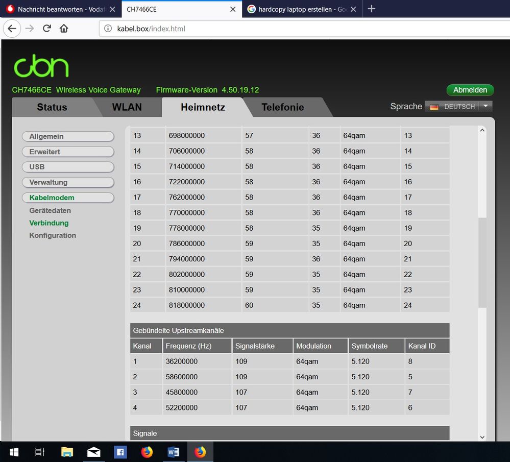

Ich habe mal die Verbindungsdaten vom Modem angehängt. Ich hoffe es ist dabei was du brauchst.
seelo2010
Du dürftest noch mehr Kanäle dort haben, könntest Du die übrigen, inkl. der Upstreams bitte noch einmal posten.
na klar...
seelo2010
Sieht dann so aus, wie befürchtet, dass wohl irgendwo ein Engpass besteht.
Am besten du wartest einmal auf einen Moderator, die können das ehesten bestimmen.
Danke für deine erste Einschätzung. Dann warten wir mal auf einen Moderator.
