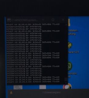

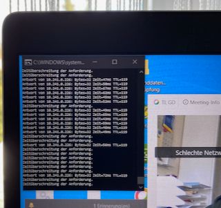

Ich habe im Homeoffice mit Verbindung per VPN in die Firma immer wieder Gewitterartige Paketverluste (siehe Bild mit Ping)
oder manchmal auch nur alle 10 Sekunden nur einen Paketbetverlust. Das Arbeiten mit dieser Verbindung ist oft nicht mehr möglich. Video oder Telefonkonferenzen per Webex ist ein Graus. Die Fehlerursachensuche und die Behebung zieht sich leider bei VD, daher setze ich etwas auf das Forumswissen. AVM konnte uach nicht helfen IPv6 generell abzuschalten

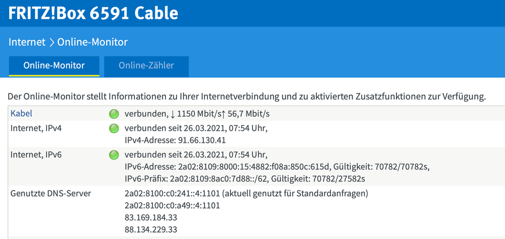

Ein Gedanke bei VD war vor einigen Tagen, mir die Leitung exclusiv auf IPv4 zu setzen. Wie ich aber in meiner Fritzbox 6591 (von VD) sehe, steht immer noch zusätlich IPv6 an und die Probleme bestehen immer noch.
  • Wenn ich doch IPv4 exclusiv habe, darf da die Fritzbox nicht mehr IPv6 mit anzeigen??
  • was ist ggf.noch zu analysieren?
  • wer hat ähnliche Probleme wie gelöst?
