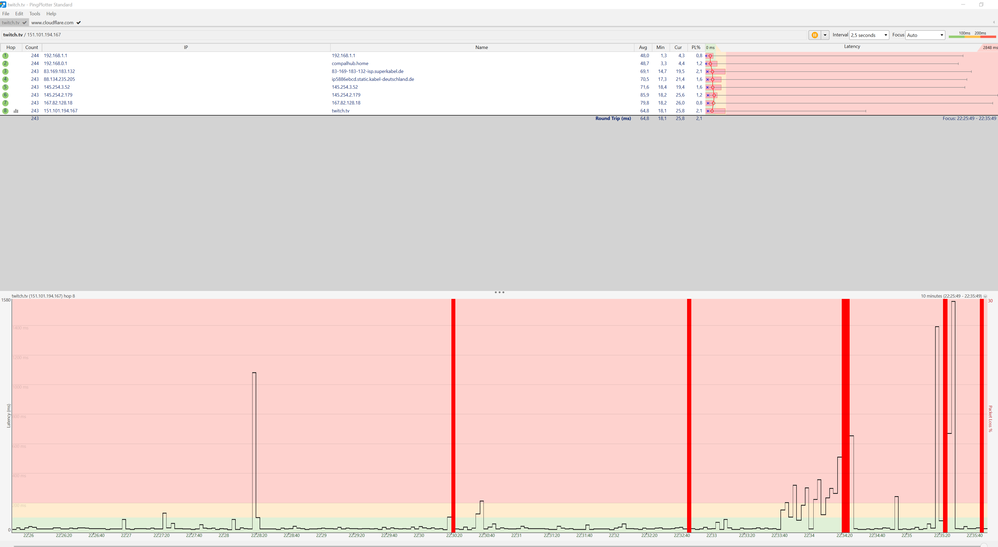

Hier 2 Pingplotter Screenshots von gerade eben. Währenddessen bin ich aus dem Spiel gefolgen und der Stream ist abgebrochen. Das zieht sich nun schon über den ganzen abend.
Verbindung zu Twitch
Verbindung zu Cloudflare

Ergänzend hierzu nochmal ein Ergebnis von heute Nachmittag:

da Du noch einen eigene TP-Link nutzt solltest Du den Bridgemode (in Kundenportal) vom Kabelrouter aktiveren. Die Leitung ist vollkommen sauber.
