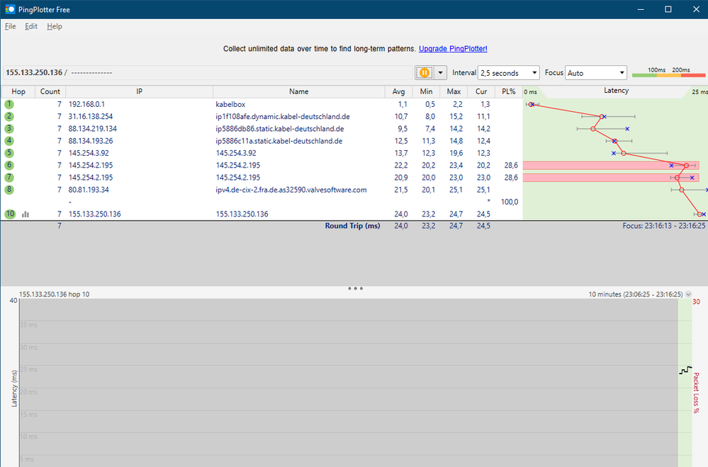

undzwar habe ich packetverlust, latenzspikes seid monaten.
was offensichtlich im screenshot zu sehen ist.
und es wird nix gegen unternommen obwohl ich es tausend mal ein Störungsticket auf machen lassen hab und 2 mal war der Techniker da, der gesagt hat das alles geht was aber nicht stimmt.
so jetzt versuch ich es ein letztes mal hier ansonnsten muss ich von mein sonderkündigungs recht gebrauch machen.
Speziell 145.254.2.179 scheinen überlastet zu sein.

Wenn du auf einem Server in Taiwan spielst, darfst du dich nicht wundern, dass du bei der Verbindung um die halbe Welt einerseits extreme Ping-Schwankungen hast und andererseits dies als Rubberbanding wahrnimmst.
Aber ein Paketverlust ist da wieder nicht ersichtlich - außer zum Zielserver selbst - das liegt bei 100% Verlust aber mit an Sicherheit grenzender Wahrscheinlichkeit daran, dass es sich entweder um einen Loadbalancer handelt (also mehrere Server von außen über ein- und dieselbe IP-Adresse angesprochen werden und daher kein Rechner auf Ping-Anfragen reagiert, sondern sie ausschließlich auf den "richtigen" Datenverkehr reagieren) -und/oder- die Firewall des/der Server(s) explizit Ping-Antworten verbietet.

Da kann aber Vodafone nichts für, wenn der Spielehersteller offensichtlich Server nutzt, die eine bescheidene Anbindung in's Internet haben -oder- wenn deren ISP Probleme macht.
Und wenn in dem Spiel der EU-Server dann auf einmal in Taiwan steht, ist das eigentlich ein Armutszeugnis für den Spielehersteller...
@noeb  schrieb:
aber ich habe auch noch ander screenshots geschickt mit anderen servern. aber juckt ja anscheinend kein.
Wenn da kein Packet Loss innerhalb des Netzes von Vodafone ist, dann ist da kein Packet Loss im Netz von Vodafone. Vodafone ist NICHT für Drittnetze zuständig und kann dauch nichts dran machen - das Problem mit den Drittnetzen und dem Peering zu bestimmten Dienstleistern hast du bei ALLEN ISP - du kannst Glück haben, dass einzelne Dienste über einen ISP besser erreichbar sind, als andere - aber eine Garantie für eine gute Anbindung an ALLE Server weltweit gibt es schlichtweg nicht.

Lustigerweise zeigen die Screenshots, die du erstellt hast, genau das Gegenteil.
Wenn Packet Loss und Ping-Sprünge erst außerhalb des Netzes von Vodafone auftreten, ist es wohl aum "eure überlassteten backbone server", sondern schlichtweg die Anbindung der Spieleserver an's Internet.

so hier ist ein backbone server von euch laut google 145.254.2.195 und es ist ein csgo server
also denn erklär mir mal warum ich bei meiner freundin flüssiger zocken kann als bei mir mit denn selben pc?
und wieso ist das mit mein handyhotspot auch besser obwohl ich nen 90er ping habe? naja aber meiner meinung nach machen deine aussagen null sinn
Und auch da wieder: 0% Packet Loss zum Ziel.
Warum du bei deiner Freundin "besser" zocken kannst, kann dir hier wahrscheinlich niemand erklären. Aber die Leitung ist nach den Bildern sauber.
Vielleicht liegt es auch einfach daran, dass bei deiner Freundin der Ping geringer ist - wobei es mich bei 24ms wundern würde, wenn du das merken würdest.
Eventuell bildest du dir die Sache aber auch nur ein -oder- die Einstellungen deiner Endgeräte passen nicht 100%ig zum Kabelanschluß zusammen und verursachen damit "komische" Auswirkungen.
