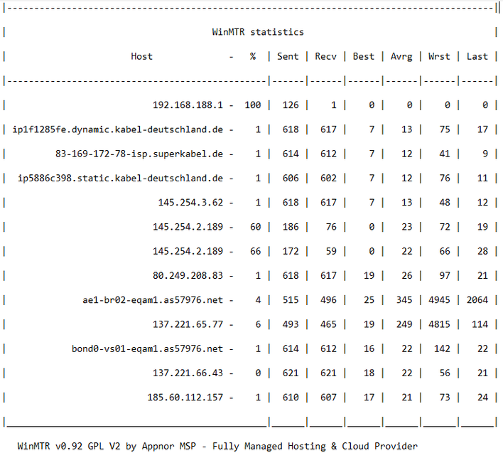

Hier der WinMTR Bericht:
Moin, hab seit ein paar tagen Probleme mit meiner Verbindung. Vielleicht könnt ihr mit dem Anhang ja was anfangen. Für mich sieht jedenfalls so aus als läge das Problem bei euch.
Selbstverständlich habe ich schon alles mehrfach neu gestartet etc etc.
1 Antwort 1
reneromann
Da scheint kein wirklicher Packet Loss zum Ziel zu sein - du hast am vorletzten Hop keinen Verlust und am letzten Hop fehlen nur 3 Antworten, was nicht wirklich viel heißen muss. Die beiden Hops mit 60 und 66% Verlust sind eher auf deren Firewall zurückzuführen, z.T. antworten die Router gar nicht oder nur, wenn die Anfragen nicht häufiger als alle X Sekunden kommen.
Und könnte es sein, dass du Server von Blizzard anpingst?
