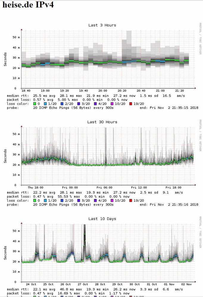

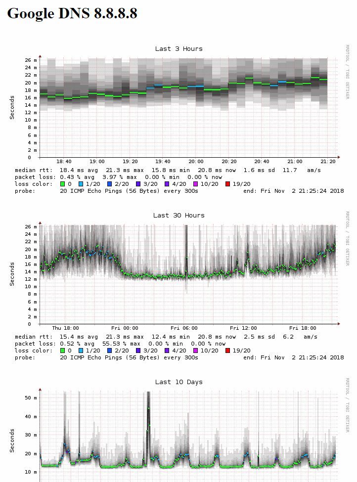

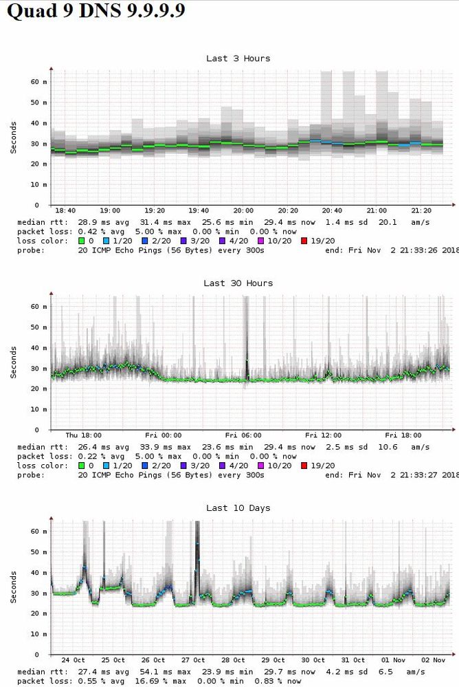

Packet Loss ist nicht verschwunden (als Beispiel Screenshots der Ziele 8.8.8.8, 9.9.9.9, heise.de), aktuell aber erträglicher geworden.
Im längeren Messverlauf sind die Ergebnisse aktuell wieder annähernd so, wie sie bis September 2018 waren (Beispiel Ziel 9.9.9.9).
Durchschnittlich ein gutes halbes Prozent Paketverlust ist immer noch nicht optimal und wirkt sich auf Anwendungen wie Terminal Server-Nutzung weiterhin aus, allerdings ist mir natürlich klar, dass die Messungen mittels ICMP nur eine begrenzte Aussagekraft in Bezug auf die Leitungsqualität haben.
