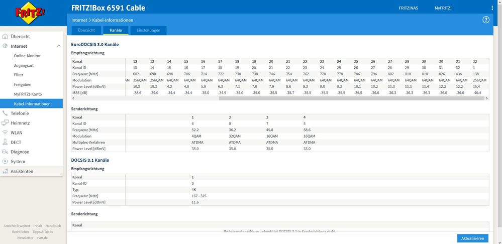

Bis jetzt gibt es keinerlei Besserung und auf eine Antwort warte ich nun leider auch schon wieder mehr als 2 Tage. Gibt es inzwischen schon neue Information?
am 01.02.2021 07:49
Hallo Futre,
an Deinem Anschluss sind einige Pegel nicht in Ordnung, die anderen Modems im Gebäude haben da nicht so starke Probleme. Tausche hier bitte als erstes das Koaxialkabel aus. Hilft das nicht, muss ein Techniker das Signal in Ordnung bringen. Bist Du für die Terminabsprache unter der Nummer ***400 erreichbar und kannst Du dem Techniker Zugang zur Hausanlage geben? Wir brauchen auch noch eine Info, ob in Deinem Haushalt Covid-19-Symptome aufgetreten sind.

Nach dem der Techniker heute da war, kann ich leider nicht von einer Besserung reden. Das Problem tritt leider weiterhin auf. Packet Loss nach wie vor ohne eine Verbesserung leider.
am 09.02.2021 15:13
Hallo Futre,
laut Abschluss hat der Techniker die Hausanlage eingepegelt, hat er dann auch selbst Messungen durchgeführt? Schicke bitte Pingplottermessungen, die den Packetloss zeigen. Nutze dazu den LAN1-Port und das Intervall von 2,5 Sekunden. Dann können wir das Netz entsprechend prüfen.
